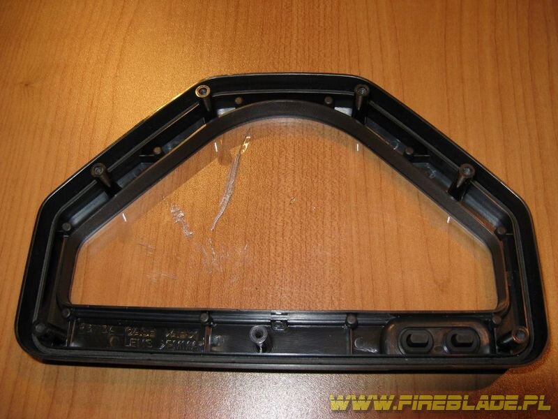

Kurcze, jestem zły. Wczoraj po pracy zauważyłem, że mam popękaną szybkę licznika. takie drobniutkie pęknięcia jakby od słońca. Motocykl stał na parkingu w pozycji właśnie takiej, że słońce świeciło prosto w licznik. Czy to możliwe, że pęknięcia są od słońca? Podobnie popękały mi kiedyś okulary słoneczne w samochodzie, które zostawiałem pod szybą na półce. Jestem wściekły normalnie. Czy można taką szybkę dokupić? Jak zrobię fotki to wrzucę.

słyszałem że jak taka szybka od licznika zostanie oblana płynem hamulcowym to później tak się dzieje na słońcu.

Synek i chyba masz rację. 2 tyg temu wymieniałem płyn hamulcowy. :wnerwiony: Nigdy bym nie przypuszczał. Jak otwierałem pokrywkę zbiorniczka to chyba śrubka mi zahaczyła o owiewkę i prysnęło mi właśnie na szybkę. :wnerwiony:

Raczej zapomnij o dorobieniu szybki. Ona jest owalna. Mi właśnie też pękła szybka podobnie jak Tobie:( Na zdjęciu ledwo to widać ale to takie mikropęknięcia. Musiałem niestety kupic nową:(

jak będzie płaska to nic się nie stanie :) tyle że jak będziesz sprzedawał i potencjalny kupiec to zobaczy to pewnie będzie marudził. a co do płynu hamulcowego to niezależnie na co kapnie trzeba od razu zmyć najlepiej benzyną ekstrakcyjną (ew. zwykłą - zależy od powierzchni), samo wytarcie nie zawsze wystarczy

Kupiłem ją na stronie www.dwa-kola.pl zdaje się 400zł:( niestety samej szybki z używanych sprzętów nikt nie chce sprzedać a za cały licznik używany trzeba dać ok 800zł. Ja też nie chciałem robić wiochy w dorabianie bo wyglądało by to ja gówno w lesie. Niech się inni w to bawią. Musisz jednak zwrócić uwagę na to, że te szybki są różne od wewnętrznej strony, to zależy od rocznika.

Ale kto ci powiedział że nie można kupić samej szybki? to co masz na zdjęciu można kupić w serwisie numer części: 37610-MEL-600 i wszystko jasne.
