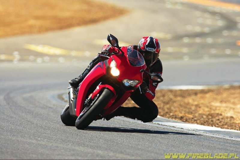

Hejka, w europejskich moto zawsze świeci prawa strona a lewa to długie ale patrząc w kierunku jazdy. Jak jest na odwrót to pewnie masz wersje angielską, japońską lub australijską :)
Poniżej ładnie to widać na zdjęciu promocyjnym fireblade sc59
fireblade sc59 promo

to właśnie teraz w tej co kupiłem tak świeci prawa strona jak na zdjęciu, a ponad 20 lat świeciło na odwrót w tej starej połamanej , ale w starej odbłyśniki ewidentnie były na odwrót kształtem, wyprofilowaniem , jakoś to działało , przeglądy ! Dziwne , taka amerykańska ;-)
Dzięki za info , mogę składać dalej . Na necie mnóstwo różnych filmów , zdjęć , wcześniej miałem odwrotnie więc już nie wiedziałem jak w końcu ma być .
