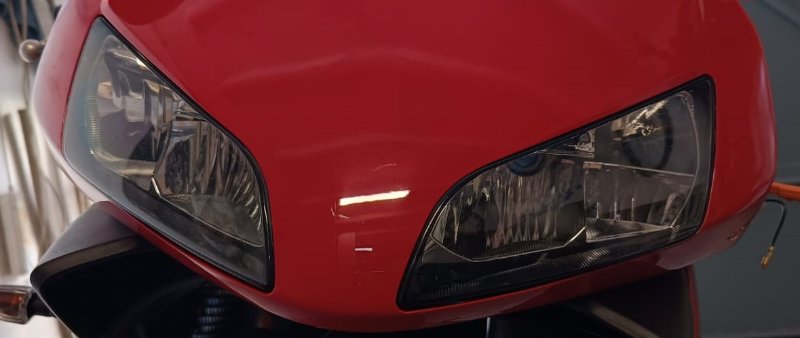

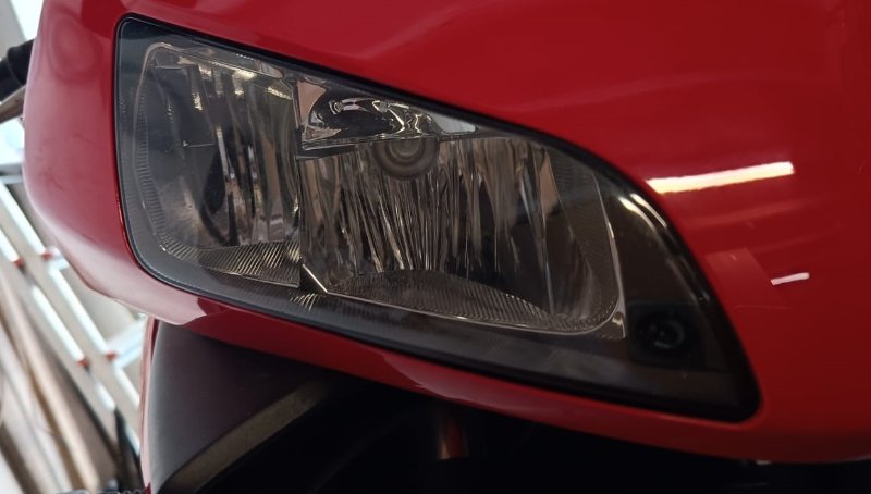

Pierwszy posty więc witam Wszystkich. Sprawa dotyczy zakupionego używanego przedniego reflektora do cbr600rr pc37-2003r.
Nie wiem czy dostałem odpowiedni reflektor tzn. europejski , sprzedawca twierdzi że nie z Anglii.
Motor nabyłem z USA jakieś 22 lata temu , w Polsce był w całości, co rok przechodził przeglądy i patrząc na przód motocykla świeciła się tylko prawa lampa (mijania) po zapaleniu , dochodziła lewa drogowa - tzw. długie po przełączeniu guzika.

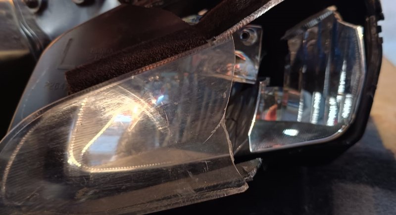

W zeszłym roku miałem "zonk" i teraz musiałem kupić reflektor przez internet , stary połamany gdzieś leżał z innymi rzeczami więc nie porównywałem , oryginał z instalacją tylko kostki podłączyć , niby do owiewki itp. pasuje.

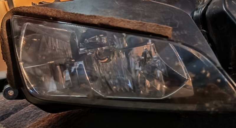

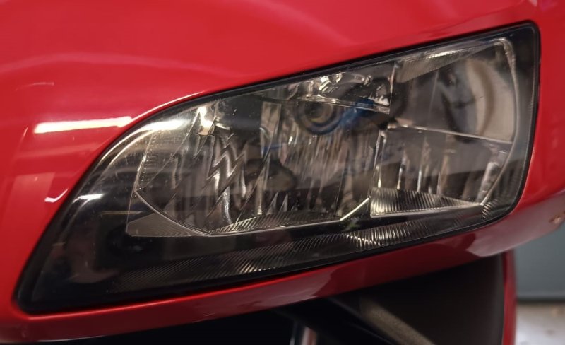

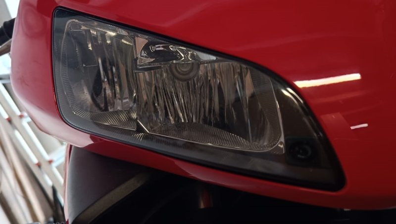

Poskładałem przód, kabelki , odpalam i świeci się lewa strona mijania i prawa długie na odwrót niż miałem, zapaliła mi się lampka ,że coś nie tak, bo kostki , kabelki jakby nie ruszane. Wygrzebałem stary reflektor i odbłyśniki są na odwrót.
Teraz jak to ma być w PC37 EU , która lampa powinna świecić , z której strony ma być mijania ???
Sprzedawca się zarzeka że lampa z niemiec i jest EU , czy ja miałem jakąś amerykańską i jeździłem tyle lat, przeglądy i miałem na odwrót.
Na obu nie mam żadnych oznaczeń , strzałek w prawo ,lewo , napisów tylko na "postojówkach" E13 ale to idzie łatwo przekręcić szkiełko .
Proszę o podpowiedzi właścicieli pc37 jak mają lub kogoś kto się na tym dobrze zna. Wrzucę zdjęcia jak jest, nowa to ta z niemiec jest w owiewce
Z góry dzięki za sugestie itd.

Hejka, w europejskich moto zawsze świeci prawa strona a lewa to długie ale patrząc w kierunku jazdy. Jak jest na odwrót to pewnie masz wersje angielską, japońską lub australijską
Poniżej ładnie to widać na zdjęciu promocyjnym fireblade sc59

to właśnie teraz w tej co kupiłem tak świeci prawa strona jak na zdjęciu, a ponad 20 lat świeciło na odwrót w tej starej połamanej , ale w starej odbłyśniki ewidentnie były na odwrót kształtem, wyprofilowaniem , jakoś to działało , przeglądy ! Dziwne , taka amerykańska
Dzięki za info , mogę składać dalej . Na necie mnóstwo różnych filmów , zdjęć , wcześniej miałem odwrotnie więc już nie wiedziałem jak w końcu ma być .
