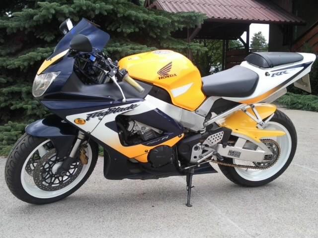

teraz konkrety,zalupiłem fajera 929 tylko jest problem
z pompą paliwa która po przekręceniu kluczyka i przełaczeniu czerwonego przycisku na start załącza się ale nie zatrzymuje a słychać ze paliwo wraca już do zbiornika,motocykl odpala i chodzi normalnie.
zapala sie nieraz fi i miga lampka na wyświetlaczu.
prosze o pomoc
oceńcie zakup
