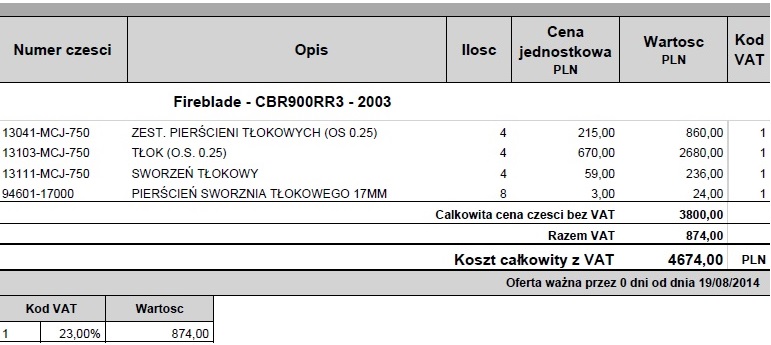

Tak też zrobię, zamówię komplet ze stanów. Dziś dostałem odpowiedź z serwisu Hondy ;)
