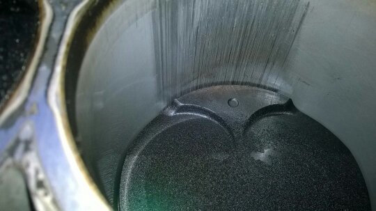

O złożeniu i dolewaniu nie ma mowy. Pali stanowczo za dużo tego oleju. Nie wiem ile to jest. W 160 kilometrów przepalił od 75% między maximum a minimum do praktycznie kreski minimum. Gdy schodzi z obrotów kopci na niebiesko. Nie mówie, że jakoś kolosalnie ale czuć olej i przyglądaliśmy się chwilę żeby zobaczyć czy to para czy jednak olej.
Wstawiam zdjęcie najgorzej wyglądającego cylindra (w załączniku)

poza tym takich ładnych cylindrów jak na twoim zdjęciu to dawno w 954 nie widziałem

mowie serio, masz bardzo ładne cylindry jak na 954, co do rozwiercania to są zestawy wiseco, w stanach robia takie rzeczy ale u nas jeszcze nie widzialemPater pisze:Coś w tym złego? Nie wiem czy odebrać to jako sarkazm czy mówisz serio.
