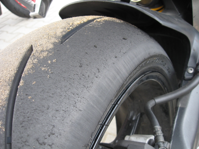

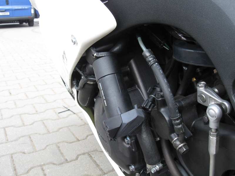

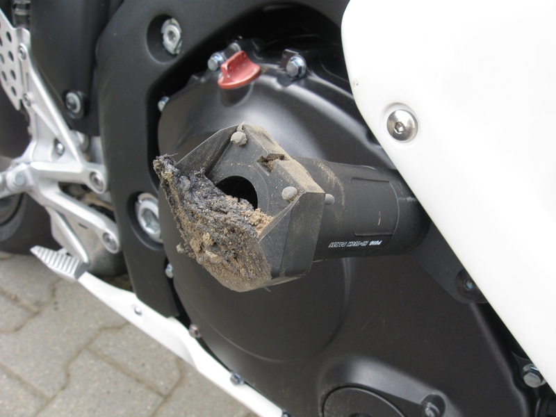

miałem nie testować tych crashy, ale jednak stestowałem :)
mała patelnia na poznaniu, szczyt zakrętu, z 80kmh na budziku, tył odjeżdża, moto ślizga się na prawej stronie, ja już wysiadłem, opony łapią i moto wylatuje w powietrze i spada na drugim boku.
Ogólnie crashe przyjęły na siebie niemalże wszystko - piec i rama całe, dekiej od strony ślizgu ledwo draśnięty na dole - pewnie dlatego że się starł crash i skrócił..
Crash po prawej złamał się przy uderzeniu - bo tak to miało zadziałać - przyjął na siebie energię uderzenia...
Ucierpiały ułamał się jeden podnóżek, pogieły dzwignia hamulca i bardzo delikatnie zmiany biegów - plastiki pomijam...
ogólnie do odbudowy w jeden dzień - z jednym drobnym wyjątkiem: crash łamiąc się ułamał cienki wlot płynu chłodzącego na kolanku - kolanko na dwie śruby z czego jedna wychodzi na rame, więc albo klejenie, albo opuszczenie pieca i odkręcenie tego i wymiana jak należy...
Zakładam jeszcze raz te same...
crashe:
i opona po uślizgu
