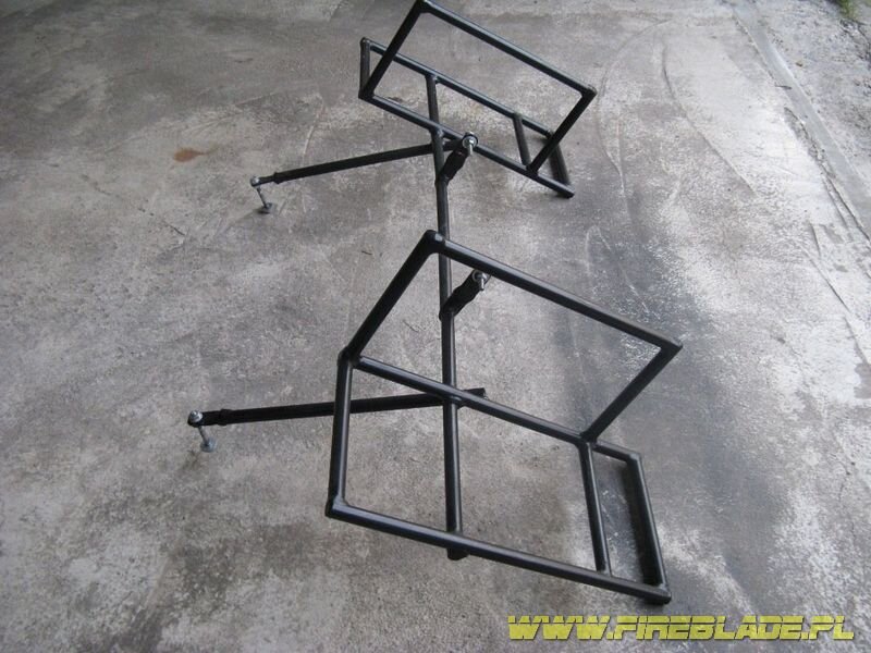

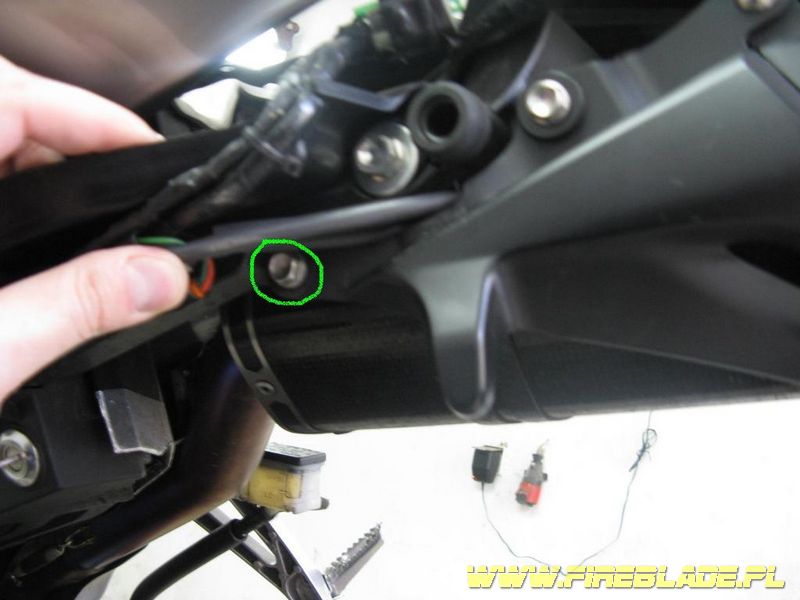

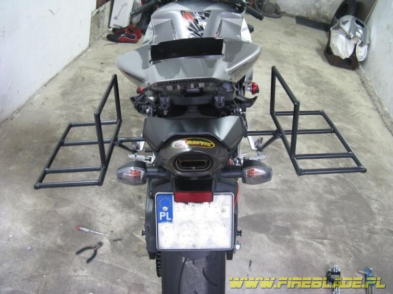

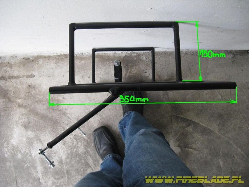

Witajcie. Był kiedys taki temat o stelażu do sakw dla SC57b. W związku z tym iż dorobiłem sobie takie coś i było parę pytań jakie wymiary, jak to mocować i jak wygląda taki stelażyk zamieszczam parę zdjęć , wymiary i sposób mocoawani. Przepraszam z góry za takie prostackie pomiary na tych zdjęciach ale ostatnio nie mam zupełnie czasu na zabawy przy kompie. Ogólne wymiary ( te najbardziej istotene) są jednak umieszczone. Reszta zależy od Waszej inwencji:)

Ale za to jak sie spisuje. Poza tym jest zupełnie niewidoczny pod sakwami. Na finezję nie było czasu:) no i to jedyny egzemplaż :) :) :)

pomysl i wykonanie ok :) :one: co do wygladu to ma byc praktyczney a nie ladny ;)

Ładny nie jest ale kto normalny dba o wygląd w trakcie dalekiej wyprawy. Wyjazd na moto w daleką trasę bez takich kufrów to tak jakby zabrać laskę ala barbi na pole namiotowe;)
Zresztą domyślam się ze wciąż jest miejsce dla pasażera. Mało tego, jeśli nawalić tych bagaży i połączyć je z tyłu to można plecakowi zrobić niezły fotel :)
PS Artur czy mi się wydaję czy masz max krzywo zadupek?

Mi się widzi ten patent a moto w trasie nie musi wyglądać jak na torze - każdy kto choć raz poleciał gdzieś dalej zrozumie to. Diobol przecież w tym zadupku - plastiku śruby ma odkręcone i dlatego jest przekrzywiony - jak na moje. Bo widać, że moto igła.

Artur mam pytanie jakich rurek uzyles do wykonania tego stelaza, tzn jaka srednica i gdzie je kupiles??

1. A więc "dioblo" zadupka nie zakładałem do końca jest tylko położony na plastikach, dla tego tak to wygląda.

3. "babyy" jeżeli chodzi o rurki to są o średnicy 12 mm. Mmam je z pracy, ale dostaniesz podobne w OBI lub CASTORAMIE na stoiskach z nogami do stołów. Widziałem tam różne średnice.
