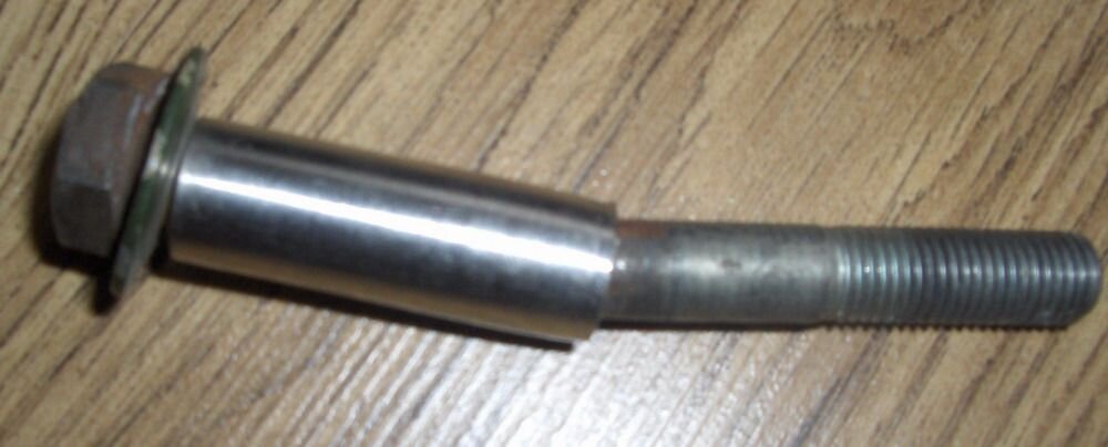

Akurat znalazłem śrubę 8,8 z R1 wygiętą przy prędkości ok 50km/h moto wywalił się na kostce brukowej...
Tak to miej więcej wygląda :)

Miałem wcześniej w CBR 600 śrubę 8.8 i przewróciłem się przy naprawdę niedużej prędkości - około 30km/h. Wszystko poszło na crasha i śruba mimo niedużej prędkości odgięła się nieznacznie od osi wzdłużnej i wyczuwalnie przewężyła w miejscu styku slidera i ramy. Dyskutując o klasie śruby możemy się opierać jedynie na naszych doświadczeniach. Ryzyko jest zawsze i rzeczywiście śruba o zbyt dużych właściwościach wytrzymałościowych może troszkę nabroić przy mocniejszym i niefartownym uderzeniu (jak napisał cziken).
Fotka pokazana przez martina potwierdza wg mnie wybór klasy 8.8. Śruba odkształciła się tak jak powinna, tzn wygięła, nie niszcząc gwintu.
Pamiętać należy, że na stopień zniszczenia śruby i ewentualnie ramy lub bloku silnika będzie mieć, oprócz prędkości, miejsca uderzenia oraz klasy śruby, również długość crashów. Dlatego lepiej chyba nie przesadzać z ich długością, choć ja i tak zdecydowałem się na bardziej wystające niż te oferowane na rynku.
