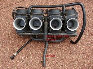

SIEMA miałem taki sam problem z gaznikami sc28 a piec sc33 kolego wszystko będzie działać :) a więc tak opisałem ci na zdjęciu paliwo to do pompy paliwa hihi: a ten mały gruby krótki do takiej małej puszki pod filtrem powietrza a ten 3 nigdzie nie będzie podłączony ;) akurat na zdjęciu to są gazniki z sc 33 bo mają kabel od położenia przepustnicy hihi: coś więcej to pisz :one:

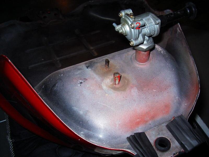

Mam problem z tymi kostkami 4,3,5 i przewodami 1,2 na foto zaznaczyłem co do czego jaka kostka jaki przewód. Pomóżcie jak ogarniacie dzięki.

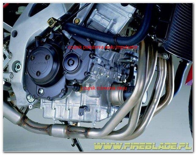

witam 1 to jest przelew benzyny z baku ;) 2 to jest wężyk główny paliwa to do kranika wracając idzie na filtr do pompy paliwa i trójnik :diabel: 3 to jest kabel ze skrzyni prędkość sc33 tak majom elektrycznie musiał byś przełożyć instalację i zmienić licznik sc33 jest elektryczny sc28 prędkość bierze z linki przedniego koła :clap: 4 kabelek do czujnika położenia wału mały dekiel po prawej stronie silnika ;) 5 czujnik temperatury cieczy i ciśnienia oleju
te gazniki 3 tam idzie taki wężyk z trójnikiem na dwa zasilanie paliwa to co trzymasz w ręce jest do regulowania obr silnika ma jałowym
pacząc na silnik z góry za czwartym kanałem po prawejstronie jest taki biały plastik z kabelkiem to jest czujnik temperatury cieczy a drugi kabelek idzie pod sprzęgło prawa strona silnika prawie na samym dole jest to ciśnienie oleju
