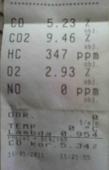

Właśnie wróciłem z zakładu LPG, na analizatorze spalin wykazało mi za bogatą mieszankę. Regulacje zrobiłem na miejscu. Różnica była spora, bo śruby regulacyjne wcześniej miałem wykręcone na 2,75 obr, potem zmniejszyłem na 1 obr.
Przy wyższych obrotach różnicy nie odczułem, ale przy przyspieszaniu udało mi się podnieść przód na dwójce, co wcześniej było niemożliwe. Dostałem takie wykresik jak poniżej. Współczynnik lambda, wynosił 0,954, więc mieszanka była jeszcze troszkę za bogata, dlatego teraz mam odkręcone na 0,75 obr.

Wyniki

moje pytanie ? :) robiłeś pomiar dla spalin połączonych ? czy dla każdego garu osobno ?

robiłem ogólnie dla wszystkich gaźników. Gaźniki raczej zużywają się podobnie, dlatego ustawienia też będą podobne. Nie mam w pobliżu nikogo kto ma sprzęt do ustawiania AFR dla gaźnikowca, więc reguluje na bazie sprzętu do którego mam dostęp. Oczywiście nie jest to idealny sposób, bo każdy gaźnik może się nieznacznie różnić latach eksploatacji, ale na torze nie jeżdżę a uśrednione ustawienia też dają rade. Pozdrawiam.

No wypadałoby ustawić każdy garnek oddzielnie, tylko teraz pytanie, czy jest miejsce w wydechu ? jakies zaslepki ? czy trzeba zdjąc komin i wpychać sondę w każde kolanko by ustawić indywidualnie ?
A teraz co do lambdy, to jaką się ustawia w ścigach, najbardziej optymalna to napewno 1, i takie sa normy w autach, ale czy ustawienie wg tego, takiej np 0,86 nie dałoby wiecej mocy ? :) http://www.diaaut.home.pl/r12801c3_pliki/image008.gif

lukjar7 pisze:A teraz co do lambdy, to jaką się ustawia w ścigach, najbardziej optymalna to napewno 1, i takie sa normy w autach, ale czy ustawienie wg tego, takiej np 0,86 nie dałoby wiecej mocy ? :) http://www.diaaut.home.pl...ki/image008.gif
Nie wydaje mi się. Może dało by więcej mocy, gdyby było trochę poniżej 1, ale u mnie było wcześniej jakieś 0,900 i trochę się muliła, teraz jest 0,954 i jest różnica na +. Jedno jest pewne, nawet jeśli jest jakieś ustawienie, które da optymalną moc, to będzie trudne do ustawienia na gaźnikach.
