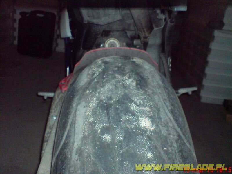

niewiem czy to tak ma byc ale chyba jednak nie
kolo wzgledem blotnika i amortyzatora gazowego ucieka troszke na prawo
zauwazylem to dopiero niedawno
dodam ze motocykl nie sciaga i nie zauwazylem nic nie pokojacego wzgledem jazdy,kolo ustawione jest rowno wzgledem podzialki
moze wy tez tak macie

nie panikuj może tak ma być. Widać że koło jest prosto tylko przesunięte w całości w prawo. Nie ma co odnosić koła do wahacza czy puszki amortyzatora. W ducatti też byś tak panikował ? ;). Najważniejsze aby oba koła były w osi. Jak bedzie cieplej to wyciagnij moto popros żeby ktoś usiadł i dał go do pionu. Wtedy ewentualnie może coś wypatrzysz z daleka z przodu przy asfalcie patrząc czy jest coś krzywo.
Z ciekawości sprawdzę to u siebie jak bede w garażu.

Możliwe ze moto było przewrócone lub po szlifie. Stelaże tylne nie należa do najtwardszych i są bardzo podatne na skrzywienie,

Wez 2 dlugie rowne listwy i przyloz do kola tylnego a nawet mozesz lekko przymocowac np. za pomoco sciskow stolarskich i pomiez odleglosci na przednim kole. Powinny byc rowne. Znaki na wahaczu traktoj raczej informacyjnie a nie jako dokladny wyznacznik.

moto bylo po szlifie ale raczej nie po konkretnym jest delikatnie zarypana koncówka wachacza ale moze i to tak ma byc

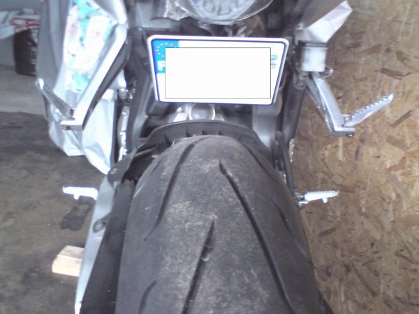

Trzeba zacząć od tego, że wahacz nie jest symetryczny. Nabój z amortyzatorem jest mocowany na łożysku wahliwym i można go ręką przesuwać w lewo i w prawo. Zrobiłem fotkę. Nie mogłem zrobić z większej odległości gdyż przeszkadzał mi błotnik z rejestracją. Na fotce widać że nie jest prosto tak więc myślę, że nie musisz się martwić. Po zrobieniu fotki przesunąłem troszkę nabój gazowy i już było troszkę lepiej. :)

Mysle ze nic sie nie stalo ale dla pewnosci sprawdz tymi listwami jak pisalem. A co do opon to tez mam obecnie M1 na tyle ale juz sie bedzie konczyl i mam juz zakupiony komplet M3 wiec zobaczymy jak sie bedzie spisywac :)
