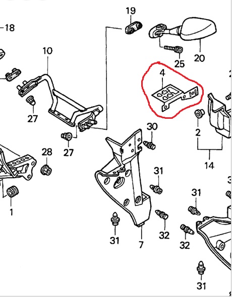

Jesli do soboty nikt nie da znac, to jak wroce na chate moge cyknac fotki jak to wyglada.
Chociaz w sumie to nie ma tam wiekszej kombinacji. Bezpieczniki wraz z kostkami sa "połączone" blaszką (nr.4 na załączonym obrazku) , ta blaszka jest przymocowana do prawego dolnego wypełnienia czachy (nr.7). W wypelnieniu jest otwor, w ktorym oryginalnie jest montowana plastikowa spinka (nr.31), łaczy ona blaszke z wypelnieniem. Spinka zazwyczaj słabo sie trzyma, wiec warto ja zastapic jakąs ładną srubką. Ułozenie przewodow jest intuicyjne, ale ich dlugosc jest dobrana niemal na styk.... wiec zawsze jest z tym troche zabawy, trza byc delikatnym i nie szarpac !!..
