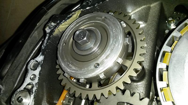

Foto 3 przedstawia w jakim stanie było sprzęgiełko po ściągnięciu "dekla"obudowy,ręce opadają

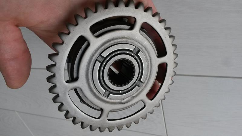

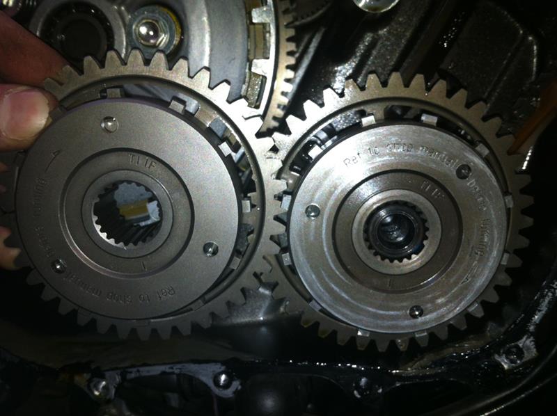

Foto 4-5 przedstawia kupione sprzęgiełko.
Foto 6 pokazuje porównanie nowego i starego sprzęgiełka.
Zębatki jak i reszta podzespołów sprzęgiełka nie pokazwała śladów zużycia czy jakiejś kolizji
Dla Ciekawskich mogę powrzucać foty starego sprzęgiełka,zresztą sam jestem ciekaw jaki bajzel jest w środku
