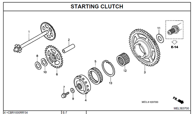

Koszt takiego sprzęgiełka kierunkowego w salonie hondy to 400zł poniżej foto.

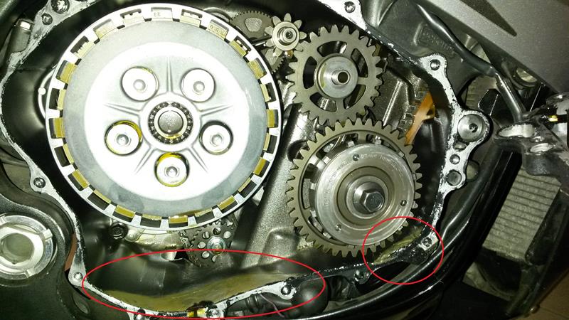

Przy wymianie wyszło na to że miałem spawany karter w dwóch miejscach Foto 1-2 ,pewnie moto niezłego szlifa zaliczyło

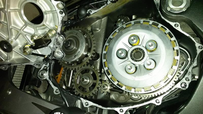

Foto 3 przedstawia w jakim stanie było sprzęgiełko po ściągnięciu "dekla"obudowy,ręce opadają

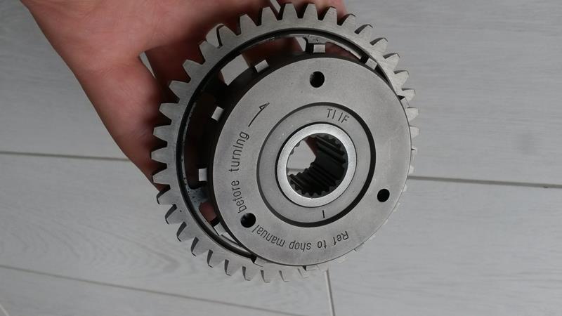

Foto 4-5 przedstawia kupione sprzęgiełko.
Foto 6 pokazuje porównanie nowego i starego sprzęgiełka.
