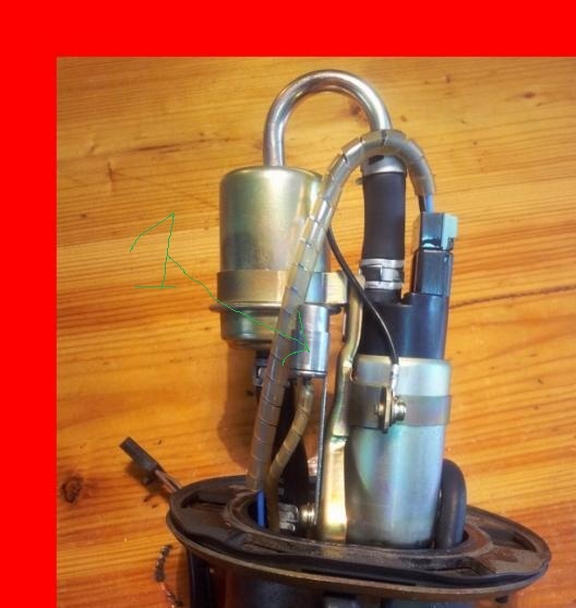

Witam panowie rozbebeszylem all i jest tak mam kostke od pompy niebieski kabel po prawj nastepnie na srodku brazowy z czarna przepaska i na lewo brazowy po przekreceniu kluczyka prad pojawia sie w brazowym z czarnym paskiem czyli na srodku on idzie do takiego CENZURA oznaczonego nr 1 gdy nacisne przicisk run powinienem otczymac napiecie w lewym skrajnym prazowym kabelku do chwili napopowania paliwa przez pompe sprawdzane w 2 moto ale nic sie nie dzieje czy owy CENZURA jest spalony i co to jest ?

czy ten skrajny lewy kabel dostaje napiecie z kapa przez przekaznik a nie tak jak ja mysle ze stacyjki przez pompe do przekaznika i dopiero na kompa

panowe zbadalem pompe oraz przekaznik w innym moto dziala cacy teraz mam pytanie do przekaznika pompy mam 2 czarno biale kabelki po nacisnieciu przycisku runn mam w nich napiecie z tym ze jeden daje napiecie na brazowo czarny kabel idacy do kompa a 2 na brazowy zalaczajacy pompe i dlaczego przekaznik nie daje napiecia na brazowy kabel idacy na pompe skoro prad dochodzi do kostki i przekaznik w innym moto dziala ? czy ten czarna bialy kabel musi dostac jakis impuls chwilowy ?

Jurgen pisze:panowe zbadalem pompe oraz przekaznik w innym moto dziala cacy teraz mam pytanie do przekaznika pompy mam 2 czarno biale kabelki po nacisnieciu przycisku runn mam w nich napiecie z tym ze jeden daje napiecie na brazowo czarny kabel idacy do kompa a 2 na brazowy zalaczajacy pompe i dlaczego przekaznik nie daje napiecia na brazowy kabel idacy na pompe skoro prad dochodzi do kostki i przekaznik w innym moto dziala ? czy ten czarna bialy kabel musi dostac jakis impuls chwilowy ?
tak kolego z kompa idzie sygnał na pompe miałem ten sam problem i prawdopodobnie ecu padło , w brązowym idzie impuls z kompa tz zmienny plus z minusem którym steruje komp jeżeli jesteś z kce to możesz wpaść do mnie do garażu przeło,zymy kompy i zalukamy tam

z tego co patrze na schemacie to chyba z kompa wychodzi minus ktory załącza przekaźnik sterujący pompą, więc tak wygląda jakbyś z ECU nie miał sterowania na przekaźnik ale trzeba by dobrze pomierzyć na moto
