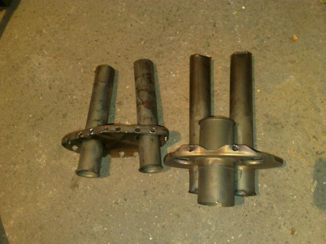

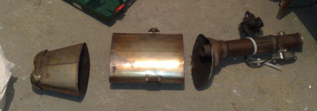

Mi to będzie robił koleszka, który w pracy spawa kwasówke i mi to zrobi przy okazji. Generalnie to chcemy zacząć od wylotu bo tam jest komora wyciszająca + przegroda.
Jeżeli chodzi o różnicę w osiągach to chyba nie będzie to miało większego wpływu. Różnica będzie napewno w jeździe w korkach. :diabel2:
Sprawdzone i rzeczywiście trzeba będzie obrócić EGCV o 180st. wokół ośki przesłony.

Witam!
Gdzieś pisałem o tym .. ja mam to zrobione .. koszt 20 zł .. plus dwie tarcze do kątówki te jakieś tam super cienkie ... Wystarczy wywalić pierwszą grodź od strony EGCV .... tyle tylko że jakiegoś pięknego basu to nie będzie .. Deczko to potem PIERDZI jak w trabancie :-) .. na wysokich jest super ale po odjęciu gazu porażka :-) ..
Te grodzie są z cholernie twardego metalu ..... ciężko sie to wycina .. ale można .. co do osiągów to stanowczo na PLUS .. no przynajmniej w tym sensie że nie na minus :-) .. a na drodze bezpieczniej ....
Z wierzchu jest blacha ..potem wata szklana i blacha z dziurkami .. pod tym jest grodź która jest tez szkieletem wydechu .....

Gdyby kiedyś ktoś chciał się bawić w przeróbkę seryjnego wydechu to wrzucam fotki, może komuś ułatwią robotę. :okulary:

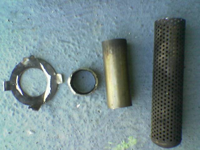

Zarzuć jakiś filmik jak brzmiał przed i po operacji:)
Ja swojego czasu tez taki zabieg przeprowadziłem w swojej 954rr.
Rozbebeszyliśmy akcesoryjnego QUILLA bo sie okazalo ze nie byl przelotowy.
Po operacji inne moto. Wkręcało się na obroty znacznie chętniej i brzmiał naprawdę fajnie.
Było głośno ale tak że jak robiłem długą trasę to dźwięk nie był męczący.
Oto czego pozbyłem się ze środka ;)
