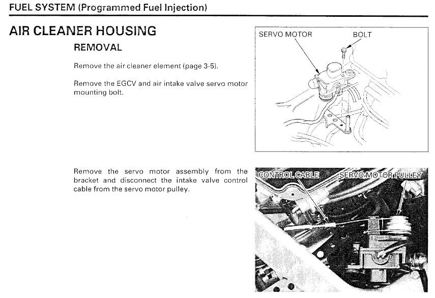

Witam.
Wie ktoś co moze być przyczyną tego??
Te air cleaner co to jest dokladnie?? bo wiem ze wychodzą z tego 3 linki i 2 idą do wydechu a jedna gdzies tam pod filtr powietrza i jak włączam zapłon to wtryski normalnie sie odpalaja czyli włączają, podaja paliwo i wyłączą a te air nonstop rzępoli tak jak by jakieś trybka w tym były urwane takie odgłos sie z tego wydobywa takie głuche rzępolenie tak jak by sie nonstop cos tam kręciło.
Czy idzie to jakos rozebrac i jakos naprawicz??
I czy to jest przyczyna ze na wyswietlaczu swiece te FI i mruda czerwona kontrolka??
W załączniku przesyłam to co mi rzępoli.
Dzieki z góry z odp i pozdrawiam.

Zatarte trybka w silniczku sterującym zaworem EGCV w kolektorze wydechowym!!! Kontrolka FI na wyświetlaczu będzie się świecić (mrugać) do momentu usunięcia awarii!! Silniczek raczej do wymiany!!

No dokladnie. Rozebrałem ten silniczek i tam są jakies plastikowe trybka które sie porozpadywały. Czy idzie kupic same te trybka??
I co mogł byc przyczyną tego?? czy cos moglo sie zablokowac i tamu to sie rozpadlo?? czy co??
Jak to robierałem to chcialem pokrecic tą klapką w kolektorze na sucho bez linek i sie nie dało a czy powino sie tym dec kręcic w ogole?? Czy mzoe wlasnie przez to ze to jest zablokowane to te trybka sie rozpadły?

nie kupisz samych trybek.
tak ta klapka powinna dac sie otwierać recznie.
jezeli sie nie otwiera, to strzeliły tryba przez nią. pzdr
