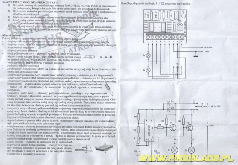

ja mam coś takiego http://www.nordelektronikplus.pl/oferta_det.asp?show=0&g=30&pg=30&sg=1&id=54&los=0,6144807
Niestety nie ma schematu płytki ale dobry elektronik go zrobi.
7 - masa
9 - "+" po przekręceniu kluczyka (najlepiej z oryginalnej kosti
8 - ten kabelek idzie do przełącznika, najlepiej wpiąć do oryginalnej kostki
reszta jest nieistotna
w opisie układu napisane jest że może sterować dwoma żarówkami o mocy do 20W. ja mam wszystkie kierunki na ledach i działa mi to tak jak powinno.
