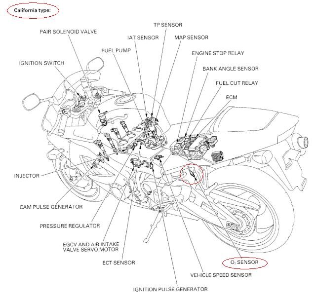

doczytałem w serwisówce rozdział 5, ponadto taką samą informację znajdziesz w schematach elektrycznych, załączam zrzuty z serwisówki:
Czy 929 ma sondę można prosto poznać po łączniku kolektora z tłumikiem, jeśli ma kształt stożka - nie ma sondy, jeśli kształtem przypomina walec to ma, proste jak ...

to komentarz do pasta grzegorza75, który zdiagnozował błąd sondy nie wiadomo jakiej, po tym że zapaliła się dioda MIL, niestety takich - mało rzeczowych postów jest coraz więcej.
