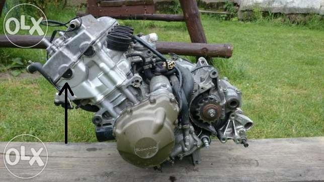

witam prosze o pomoc...tak jak wskazuje starzalka na zalaczony zdjeciu...po zgaszeniu silnika i ponownym odpaleniu bylo dziwne ujscie jakby cisnienia z tej gumy na zdjeciu ..otworzyla sie ona i zaczol leciec jakis plyn wygladajacy na olej...docisnolem to z powrotem i niby wszystko jest okej..co to wogole jest i czy tak ma byc? dziekuje za pomoc

Do wymiany uszczelka pod pokrywą klawiatury. To nie powinno się jak to powiedziałeś otwierać :D

A do odprowadzania ciśnienia z silnika jest odma. Polecił bym sprawdzić drożność. Rurka podłączona do króćca dokładnie pionowo nad strzałką

Ta usterka czesto trafia sie w 929, ale nie jest winna odma, czy tez uszczelka pod pokrywa zaworów, tylko ALTERNATOR, z tego co pamietam bylo nawet o tym juz pisane na forum. Twoj alternator ma uszkodzona izolacje, a przeskakująca iskra zapala opary oleju w silniku i ciśnienie wywala uszczelke pod pokrywa. Wydaje sie niewiarygodne, ale niestety tak jest - altek do wymiany lub przewinięcia....
