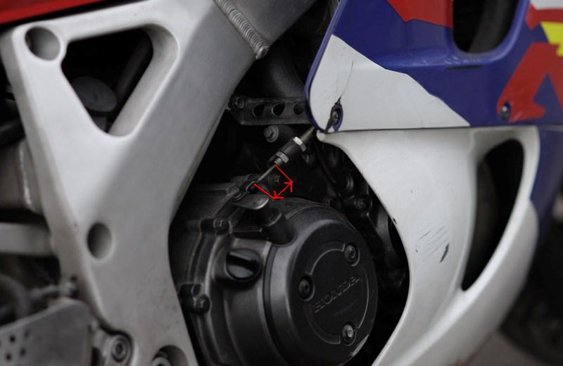

Witam, mam pytanie odnośnie linki sprzęgła. Chodzi mi o odległość (pokazana na zdjęciu). Jak macie naciągnięte w tym miejscu (ile cm?) Założyłem dłuższą linkę i teraz próbuję to poprawnie nastawić i nie papmiętam jak było :/ Jak mmógłby ktoś fote zrobić byłbym wdzięczny ;)

Luz na lince według serwisówki ma być taki że na klamce masz 2-3mm luźnego. Ja po wymianie linki tak ustawiałem i jest ok.

Jeżeli chodzi o przerwę na odcinku który zaznaczyłeś, to u mnie jest 2,7 cm, ale w miarę zużycia sprzęgła bedzie sie on :D zmieniać. Ustaw tak jak Marcinkus mówi, i będzie dobrze :D
