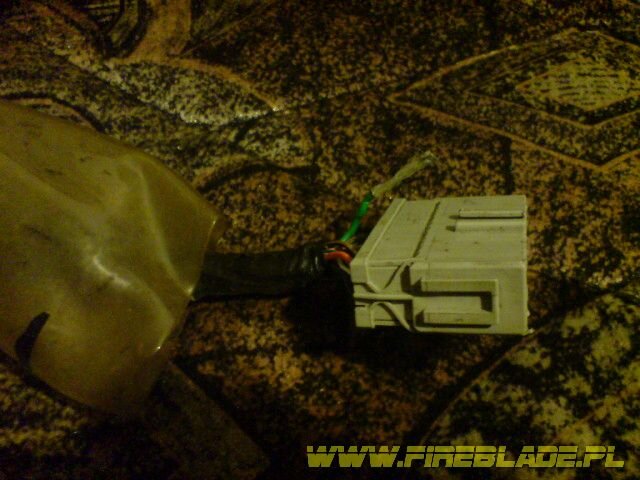

Pierwsze pytanie czy cześć wiązki ta odpinana (zegary,swiatla, kierunki)(fota) różni się USA od Eur i czy rożni się 929 od 954 ?????
Bo ktoś u mnie to tak przerobił tą sekcje że :wnerwiony: tabor rumuńskich ciaborow to wymięka
Mam problem odnośnie długich świateł jak który :/ kabelek
P.S. jag by ktoś miał to reflektował kupno potrzebuje do 929 USA
aa a i pierwsza od góry fota jest gwoździem programu :wnerwiony:

Roznia sie chociazby tym ze amerykany nie maja postojowek a europa ma poza tym nie wiem czy sa jakies roznice.

Cześć, mam pytanie Insaine, ten Twój fajer to amerykaniec czy europejczyk?
Insaine
Posty: 442
Lokalizacja: Królestwo słoja
Post autor: Insaine »
usa dlatego chyba jest problem

Więc tak,
akurat męczymy się z kolegą z 929 USA, bo szit nie chce palić,
do żarówek idą zielony i niebieski z czarnym paskiem,
w kostce tego niebieskiego nie znalazlem, a czy idzie coś u Ciebie
w miejscu gdzie u mnie jest urwany kabelek na 2 fotce? wystaje on tylko z
jednej części kostki.

Z tymi przełacznikami świateł w 929 to jest jakis bajzel. Też nie moge dojść z tym do ładu - mam w garazu 3, kazdy niby pochodzi od 929 a kazdy troche inaczej wyglada, ma inne wtyczki i oczywiście nie pasuje do mojej :-/
Insaine, jeden z tych przełączników kupiłem na ebayu USA, więc jak bys był zainteresowany to dawaj znaka, odsprzedam Ci po moich kosztach. Wtyczke ma taką jak pokazałeś na foto (ja mam anglika wtyczka niby taka sama ale przyciski nie hulają)

dobra pokoleji bodzio550 u mnie ten zielony był poprowadzony (co u ciebie urwany)poza kostka i zlutowany
zbir ogólnie to potrzebuje wiązki do świateł , a przełączniki u mnie działają
[ Dodano: Sro Mar 17, 2010 1:03 pm ]
bodzio550 niebieski z zielonym to światła mijania , a może wiesz które to światła długie (ja myślę ze zielone z białym )

Hmm i u kolegi też znalazł się zielony poza kostką, akurat w tym egzemplarzu biały i zielony
to jest krótkie a niebieski z paskiem długie,
