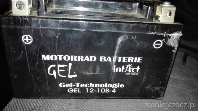

siema. ostatnio cebra coś słabo zapalała
kręciła ale jakoś długo-myślałem że się zalewa?
ale po podłączeniu aku z auta-poszło ładnie
wyjąłem aku i się zdziwiłem po przeczytaniu napisu "GEL"
czy to faktycznie żelówka?
taka jak w samochodzikach dla dzieci czy upesach itp?
czy ładować to ładowarką do aku żelowych??
czy normalnie prostownikiem?

Ładować można ładowarką do tego przeznaczoną chyba że masz jakiś tam procesorowy prostownik to tak bo może przypadkiem urośnie
Wywal to dziadostwo chińskie na śmieci i kup yuase zalewają i będziesz miał spokój. Gel do mnie nie przemawia tymbardziej że to leży na półce w sklepie gotowe nie ładowane itp a jak wiadomo później dostaje w dupsko no chyba że się mylę i ktoś ma tu troszkę większą wiedzę.

Jeśli trzyma to po co wymieniać. Potrzebny Ci multimetr za 10zl i trzeba zmierzyć napięcie powinno być ok 12,4 jeśli jest mniej doładuj prostowniki 12v. Jak naladujesz to czyścisz słupki akumulatora i klemy papierem ściernym i znowu multimetrem mierzysz napięcie podczas odpalania, jak będzie spadać poniżej 10v to akumulator jest do wymiany.

Aku ma 12.8v
Mam prostownik nie automatyczny
Ale podłączenia na 3godz
Ładuje prądem 2.5 ah wiec nie powinien przeładować

Ładowanie max 1A. Sam proces ładowania zwykłym prostownikiem i ładowarką różni się tym, że zwykły prostownik cały czas pakuje np 2,5A, a mikroprocesorowa co chwilę sprawdza napięcie aku i dobiera prąd ładowania. Najlepiej widać to na ładowarkach modelarskich. Ja takiej używam, widać ile Ah weszło, można wykonać cykle rozładowania i ładowania aku. U mnie problemem jest wydajność prądowa aku, napięcie jest ok, ale jak przychodzi odpalić rozgrzany moto, gdy pracuje wentylator rozrusznik bardzo powoli kręci i silnik nie chce odpalić. Na przyszły sezon będzie chyba nowe aku.
