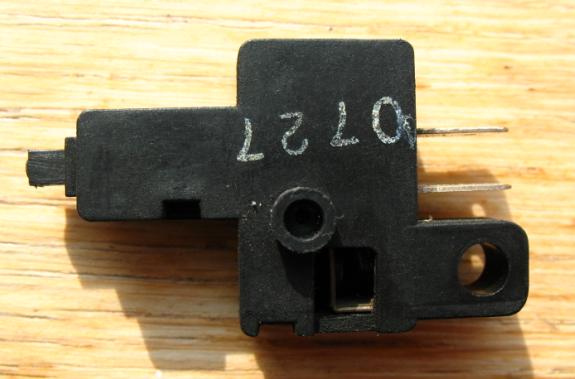

chodzi pewnie o lewy przełącznik a konkretnie ten malutki przycisk który jest przy klamce sprzęgła. dzięki niemu jak wciśniesz sprzęgło komputer wie że może zakręcić rozrusznikiem bo moto jest wysprzęglone. zdaje się że mam takie coś. poszukam i wyślę prywatną wiadomość.

chodzi o takie coś?? czy cały ten przełącznik zespolony?? bo tego zespolonego to już nie mam niestety.
przymocowane to było do pompy sprzęgła od VFR ale chyba do każdej hondy będzie pasować. jak się naciska klamkę to ona wciska ten właśnie mały przycisk.

czy ktoś kto ma 954 mógłby sprawdzić czy ma taki czujnik czy może inaczej on wygląda?? bo to jest z vfr800. montowany jest do dźwigni sprzęgła (podstawy), gdzieś pewnie od dołu.
