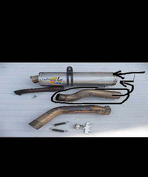

Mam pytanie do posiadaczy SC57 gdyż jako nowicjusz w tym temacie chcę wiedzieć czy ??
Tłumik nie ori tylko zamiennik LeoVinci i tu macie zdjęcie podglądowe montowany jest w sposób hmmm wkładania rury do puchy bez żadnego skręcania obejmą czy czymkolwiek....a problem leży w tym że spaliny uciekają właśnie tą końcówką i moja kurtka śmierdzi spalinami tak że po przyjściu do domu wietrzenie otwieranie okien itd ..........
Dlatego pytam czy może być tak końcówka zespawana ?? znaczy rura plus Tłumik ???? czy nie spowoduje to potem pęknięcia tego spawu gdyż tłumik ten ciągle pracuje ??? hmmm
sorki że taki zimny kotlet i temat ale wkurza mnie to że śmierdzę jak troll spalinowy a chyba nie o to w tym chodzi :zdziw:

Ja miałem spawanie wydechu w motocyklach i tak w sc57 też. Musi być dobry spawacz i tagiem to tak zrobi jak oryginał. Nic nie pękło.

Rozumiem czyli pospawać się da i tak też powinno być bo tłumaczenie kogoś, że montowanie tylko na wsuwkę jest wzięte z MotoGP ale co z tego jak później spaliny lecą bokiem ..........bez sensu całkiem ;)

No jak nowe to jeszcze ok. Tylko po czasie od wibracji i naszych drug robią się luzy. Tylko podkręcanie wydechu złapanie i dopiero na stół inaczej opcji nie ma.

No właśnie a na nowe to nie wygląda i widać dużą szczelinę i zarazem dźwięk bardziej stłumiony bo ucieka bokiem :P

dzisiaj montowałem scorpiona. jest masa uszczelniająca do wydechów. daj jej trochę niech popracuje, nagrzeje się potem pojeździsz i zobaczysz.
