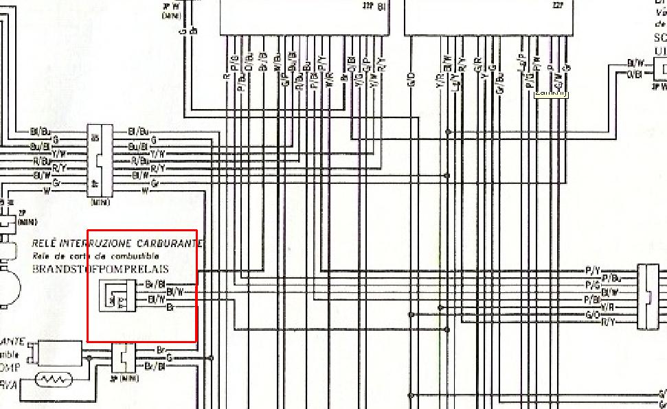

w serwisówce jest napisane jak sprawdzić przekaźnik
przekaźnik ma 4 przewody
dwa przewody to plus 12V i minus na cewke przekaźnika czarno biały - brązowy trzeba teraz sprawdzić czy ECU steruje minusem czy plusem ale z tego co widze na schemacie to raczej plusem. więc z komputera powinienes miec plus +12 na jednym z tych przewodow ktore podalem wyzej, drugi powinien miec przejscie caly czas do masy wiec sprawdz omomierzem.

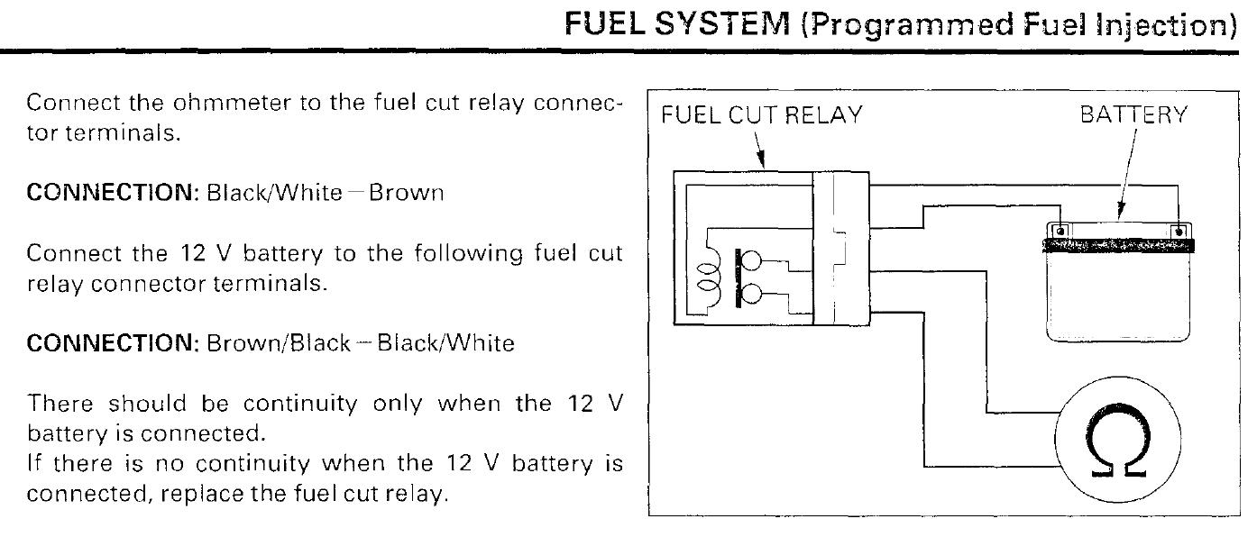

drugie dwa przewody to zestyk zwierny przekaźnika i tu będziesz mieć jeden stały plus 12V a na drugim pojawi się to samo plus 12V gdy przekaźnik się załączy poniżej wrzucam ci fotki jak sprawdzić.
