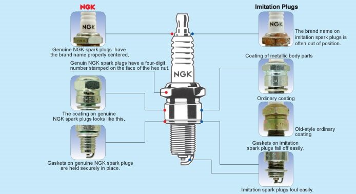

rozmawiałem z znajomym co prowadzi serwis moto i mówił że na rynek wpływają jakieś podróbki NGK i jest problem żeby je uniknąc podobno jest coś na pudełku dopisane albo tego brakuje nie pamiętam
mówił że też hurtownik mu takich kilka sztuk sprezentował
polecam markę denso mniej znana a właściwie dla szaraczka mniej rozreklamowana

allferdas@wp.pl, dokładnie mają jakieś oznaczenia i łatwo je rozrurznić tylko trzeba je jeszcze znać ;) Co do denso to w każdym moto miałem i byłem bardzo zadowolony cenowo nawet taniej mnie wychodziły niż NGK

Kazik929 Dzięki, ale może lepiej dać fotę na forum, na wypadek gdyby stronka zniknęła.
