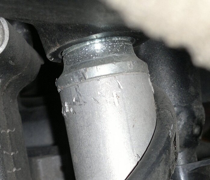

Witam. Panowie map problem z fajerem. Bardzo podejrzanie wygląda mocowanie silnika.
Najprawdopodobniej ktoś je źle zamontował i cały piec jest przeciągnięty na lewą stronę. Poniżej jest fotka może ktoś będzie w stanie porównać u siebie. Wystarczy podnieść bak aby to zobaczyć. Mocowanie z prawej strony.
Według serwisuwki ten element z gwintem powinien być wkręcony do samego końca, po śladach też to można wywnioskować.

a niby dlaczego ma być wkręcony do końca, silnik najpierw dokręcasz z lewej strony a później kasujesz luz śrubami z prawej

Jeszcze jest problem z drugim dystansem, mija się z ramą . Rzućcie okiem na foto
Może te dystanse są zamienione z innego miejsca, mógłby ktoś zmierzyć długość u siebie?
