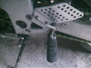

Witajcie mam kolejny problem tzn. luz pomiędzy biegami 5 a 6. Prawidłowo jest między 1 a 2. Z tym że mam założoną starą wajchę zmiany biegów(sc28) przy tym nowym silniku sc33 i właśnie niewiem czy jest różnica w dźwigni czy może uszkodzona skrzynia. Sprawdzałem bez oleju w silniku bo niemam jeszcze dekla alternatora.
cbrstreet
Posty: 936
Lokalizacja: cbr-dtr
Post autor: cbrstreet »

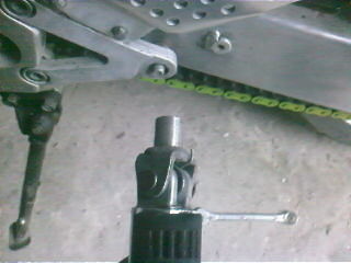

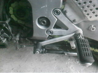

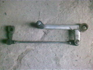

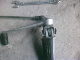

Witaj piotrek689 wszystko jest ok tylko musisz zmienić stopkę oryginalną od sc33 :D teraz na tej stopce masz odwrotne biegi 1 na duł reszta do góry podrzucam ci fotki stopek :P
[ Dodano: Pią Gru 21, 2012 12:14 pm ]
Siema jest taka opcja jak masz taki set ze stopką jak na foto :) to wystarczy dokupić tylko samo cięgło ze stopką :) kosztowało mnie to tylko 25zl + przesyłka
[ Dodano: Pią Gru 21, 2012 12:16 pm ]
ja mam taki set ze stopką
[ Dodano: Pią Gru 21, 2012 1:14 pm ]
tak to wygląda :)
[ Dodano: Pią Gru 21, 2012 1:16 pm ]
stopka
[ Dodano: Pią Gru 21, 2012 1:17 pm ]
:D
fotki słabe bo z telefonu :one:
