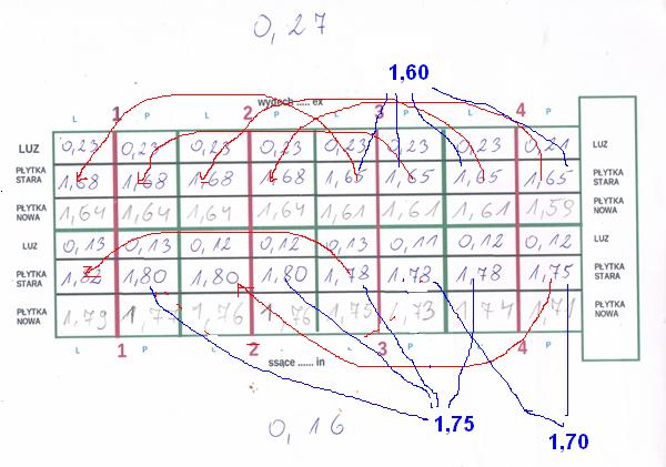

Niestety plytki masz co 0, 05 mm tu masz link http://www.larsson.pl/index.php?c=o&no= ... bid=104563
Nie polecam plytek firmy prox, nie trzymaja wymiaru i zdaza sie ze po 10tkm traca grubość nawet o 0.02

zrób tak, sory ze tak brzydko ale na szybko w paincie ogarnalem hehe ale niestety bedziesz musial dokupić i tak 10 plytek, chyba ze oddasz do szlifowania stare. ja brałem hotcams jakoś to jeździ ponoć lepsze wiseco ale nigdzie nie moglem nigdy znależć.
czerwone strzałki gdzie masz zamienic płytki, a niebieskie nowe które musisz dokupić. w tym jednym ssącym trzecim prawym możesz dać albo plytkę 170 wtedy wyjdzie ci luz 0,19 czyli max górnej tolerancji a mozesz teżdać 1.75 czyli wyjdzie ci luz 0,14 czyli 0,02 od środka tylko że w dół.

nie wiem czy dobrze robię czy źle ...ale zamawiam 14 płytek....zostawaim tylko 2 stare....
wymiary zaniżyłem w dół ..... postanowiłełem zamówić w HONDZIE gdyź mają nominały co 0.025 ....np ( 1.70 , 1.725 , 1.75, 1.775 ) itd itd....
skąd taka decyzja .... a no skoro coś robić to raz a dobrze ....żebym miał spokój na kolejne 2-3 lata....
