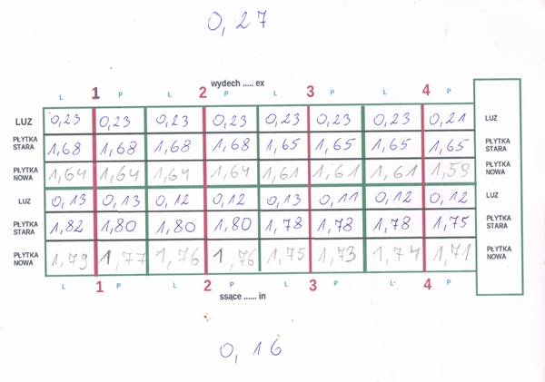

myślałem że zejdzie dłużej ...ale udało mi się to szybciej ogarnąć
z tego co widzę ...to tylko jedną płytkę będę mógł zamienić , a reszta nowa

zrób tak, sory ze tak brzydko ale na szybko w paincie ogarnalem hehe ale niestety bedziesz musial dokupić i tak 10 plytek, chyba ze oddasz do szlifowania stare. ja brałem hotcams jakoś to jeździ ponoć lepsze wiseco ale nigdzie nie moglem nigdy znależć.
czerwone strzałki gdzie masz zamienic płytki, a niebieskie nowe które musisz dokupić. w tym jednym ssącym trzecim prawym możesz dać albo plytkę 170 wtedy wyjdzie ci luz 0,19 czyli max górnej tolerancji a mozesz teżdać 1.75 czyli wyjdzie ci luz 0,14 czyli 0,02 od środka tylko że w dół.

Ale ja miałem przypadek teraz ze 0.13 wchodziło z lekkim oporem, a obok też ale już ciężej i to dość sporo ciężej..... 0.15 bez szans ... Kilka razy powtórzyłem zabieg i stąd dałem 0.12....
Hmmm ciężko to wytłumaczyć ale chyba wiesz o co mi chodzi

nie wiem czy dobrze robię czy źle ...ale zamawiam 14 płytek....zostawaim tylko 2 stare....
wymiary zaniżyłem w dół ..... postanowiłełem zamówić w HONDZIE gdyź mają nominały co 0.025 ....np ( 1.70 , 1.725 , 1.75, 1.775 ) itd itd....
skąd taka decyzja .... a no skoro coś robić to raz a dobrze ....żebym miał spokój na kolejne 2-3 lata....
latam w miarę średnio ( cbr 600 przez 3 lata nabiłem ok 15000 rocznie a poza jednymi Czechami , dookoła Mazur tego roku ....reszta tzw wkoło komina
....choć 1000 km dziennie się robiło kilka razuy
w 954 planuję więcej tras ---- jedna już w za 3 mieś ( majówka) ...lecimy do Cortina i 3 dni po Alpach ....także tylko na tej trasie zrobię ok 6000 km ....
tak więc jutro dzwonię i zamawiam .....
gdybym był w PL na 100% brał bym z Larsona , ale dochodzi koszt przesyłki , czas , i fatyga osbó tgrzecich tak że ......
