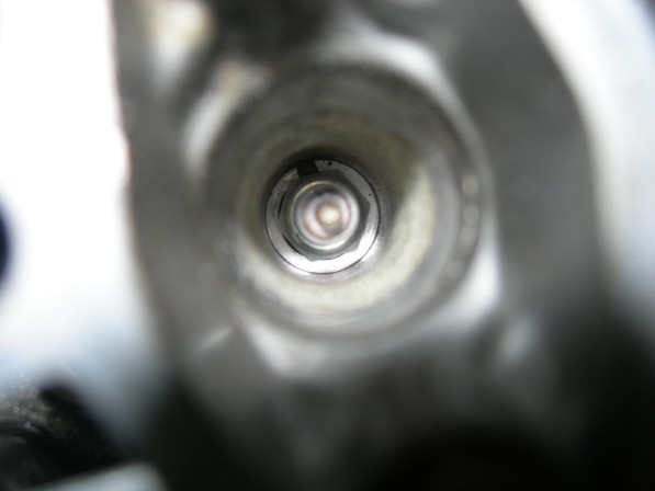

Widok po zdjęciu pokrywy zaworów

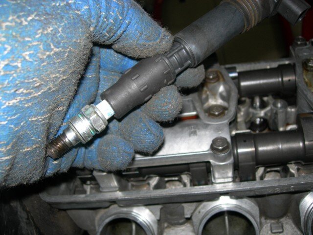

Włożenie nowej świecy do cewko-fajki
Wkręcanie nowej świecy poprzez cewko-fajkę
Widok po dokręceniu nowej świecy w kanale
