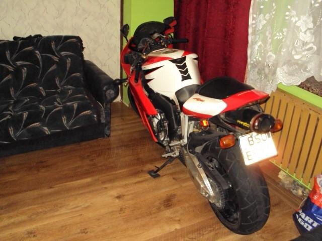

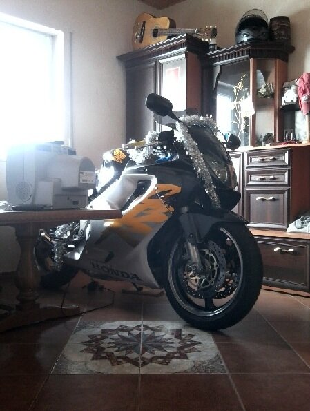

widze male zainteresowanie tym tematem , a szkoda bo mysle ze to wazne ,jak to mowia nieuzywane szybciej sie psuje ,a wilgoc ma negatywny wplyw nie tylko na zlacza elektr. (silnik czy uklad paliwowy),a dlaczego owiewki trzymam w pokoju ,bo w garazu moto przykrywam i aby sie przypadkiem nie porysowaly ponadto czuje taka integracje ,przypomina mi o nadchodzacym sezonie ,nie moge fajera to chociaz to
A wy co tak normalnie przykryte kocem folia oblozone dookola kamieniami?
