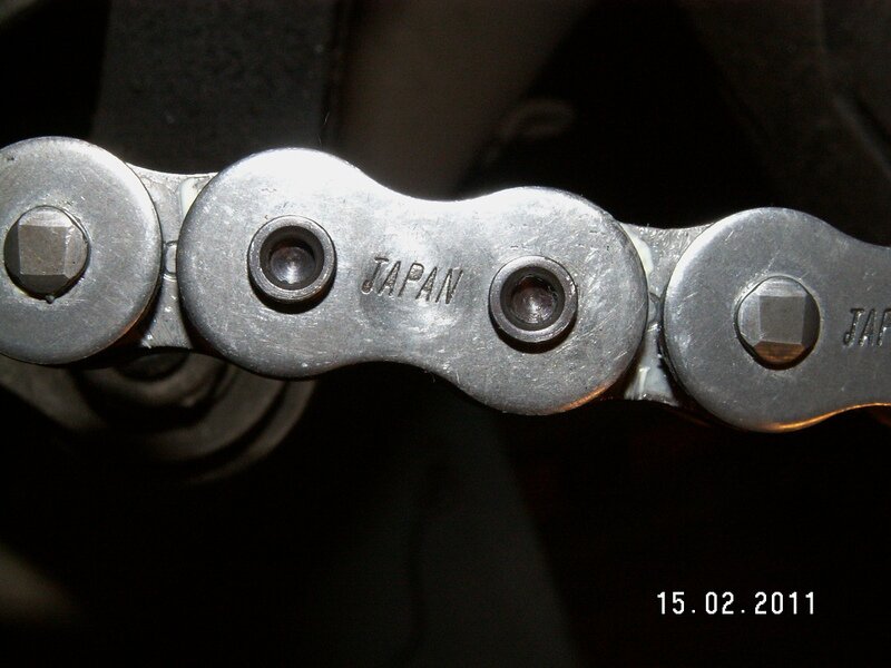

Max_929, Max to dla mnie ta zakuwarka zrobiona ????? :jupi:
[ Dodano: Nie Sty 08, 2012 5:45 pm ]
Tak wygląda robota z zakuwarki własnej roboty ;) Robiona przez kolegę :)

wiertło pisze:Max_929, Max to dla mnie ta zakuwarka zrobiona ????? :jupi:
tak to ta. no u mnie wygląda podobnie ;]

sruba ma na końcu taka właśnie kulkę od łożyska a druga śruba jest rozwiercona i nią wciskasz podkładkę wszystko szybko i bez problemowo wychodzi tak jak wiertło pokazał
