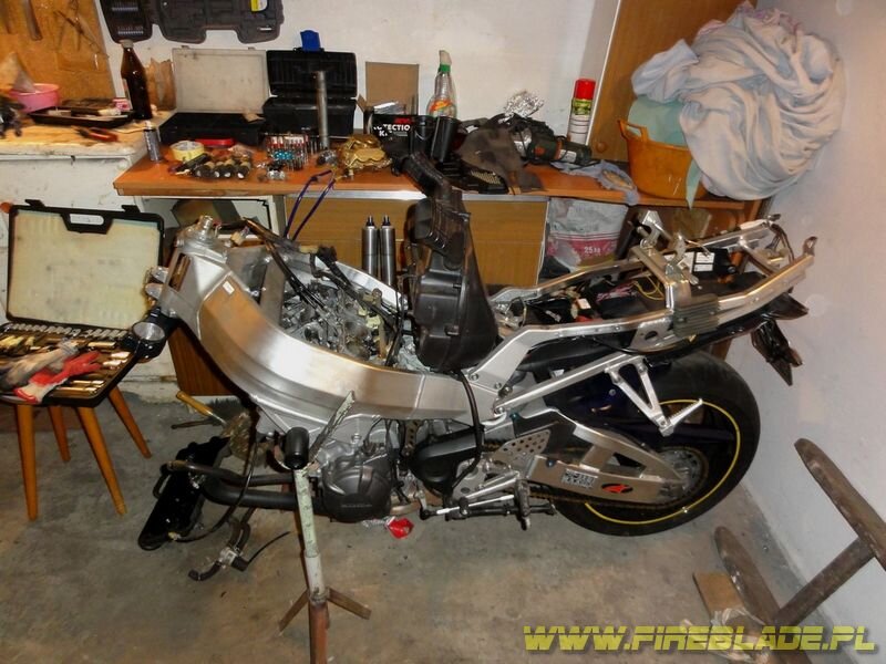

Dopiero teraz sobie przypomniałem ze nie dałem znać jak poszło.
A poszło ciężko... zajebiscieeee ciężko. Kilka godzin w garażu spędziłem. Jednak cel osiągnąłem, i największa satysfakcja że wszystko zrobiłem sam.
Kupiłem te wykrętaki,udało się powyciągać kawałki śrub które zostały. Skręciłem i wszystko hula jak należy. Dzięki za pomoc.
Poniżej klika fotek przed zaczęciem roboty (z cyfrówki), po robocie zrobiłem telefonem i nie udało mi się ich zgrać bo zgubiłem telefon, jadąc kurna na Bladym wypadł mi z kieszeni kurtki.
Jak to się mówi gównooo chodzi parami.

oklejona głowica i rozrząd
coco jumbo i do przodu

a ja sie zapytam dlaczego sciagales pokrywe zaworow do wymiany swiec ??? ja ostatnio zmienialem swiece i nie musialem sciagac pokrywy elegancko dalo rade je wymienic

Po wszystkim też zadalem sobie pytanie "po chooja ściągalem ta piertoooloną pokrywę' i sam chyba nie znam odpowiedzi. Myślalem może że będzie latwiej, trochę z ciekawości....
