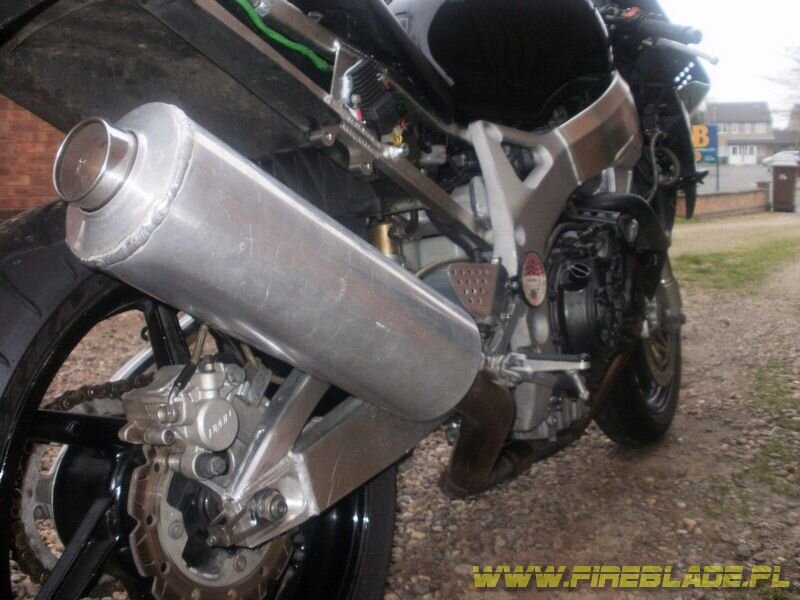

Do calego zestawu doszly oczywiscie wszystkie nowe uszczelki, oringi + mycie wszystkiego( mialem polerowac lub malowac dekle, ale nie tym razem :D ). Efekt jest taki, ze po zlozeniu wszystkiego do kupy skrzynia pracuje zdecydowanie cichutko, rowno, biegi wchodza gladko, slowem wszystko dziala i wyglada jak nowka nie smigana, aha dodalem jeszcze " wlasnej roboty" tlumik :D tzn. obcialem seryjny prawie o polowe i wybebeszylem:D efekt...strasznie glosny , ale mi sie podoba:D
