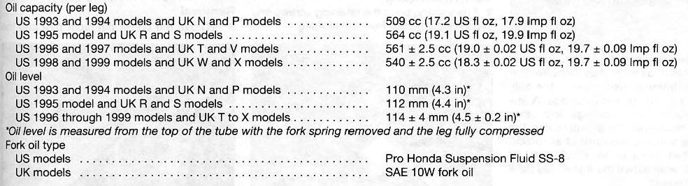

odświeżę temat żeby nie zakładać nowego bo dotyczy tego samego :) mianowicie powiedzcie ile lać oleju w lagi. w książce serwisowej jest podane w cm a nie w ml. jak ktoś wie to proszę o pomoc.

no i tu pojawia się problem. przeglądam forum regularnie i ciągle spotykam rozbieżności. jedni podają 360 inni 460 a jeszcze inni 500. chodzi mi o dokładną ilość wg zaleceń producenta.

Jesli mas zrocznik 98, to tak jak crazyduck napisał po 540 ml na lage. Ale łatwiej jest nalac tyle aby powierzchnia lustra oleju w ladze była 114 mm od jej gornej krawedzi - oczywiscie w polozeniu pionowym i bez sprezyny. Wtedy masz pewnosc ze jest idelanie tyle oleju ile fabryka nakazała.

Wszystko masz w załączniku poniżej:
dane : http://fireblade.pl/down_serwisowki.php <---- Honda FireBlade SC28/33 CBR900RR 1992-1999
chapter 6 pierwsza strona.
print screen serwisówka

o i teraz kumam o co biega :D dzięki za pomoc.
