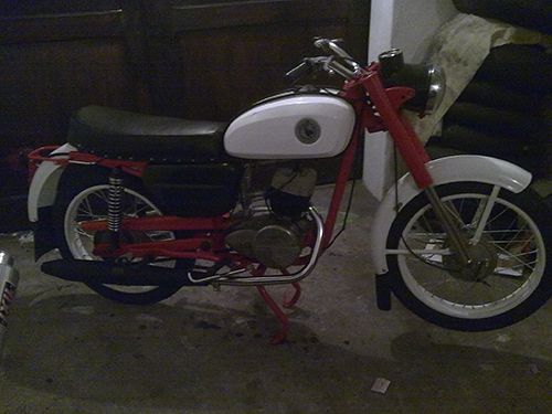

ja zaplacilem za malowanie calej wski 150 zl oczywiscie proszkowe kolego za malowanie akrylem na mokro tez wski 700zl i tak jak obiecalem fotki jedna przed druga po :D
[ Dodano: Pon Gru 13, 2010 5:24 pm ]
po slaba jakosc bo z kom

no ładnie to wyszło :) mam takie dwie i też będą odrestaurowane w swoim czasie .
