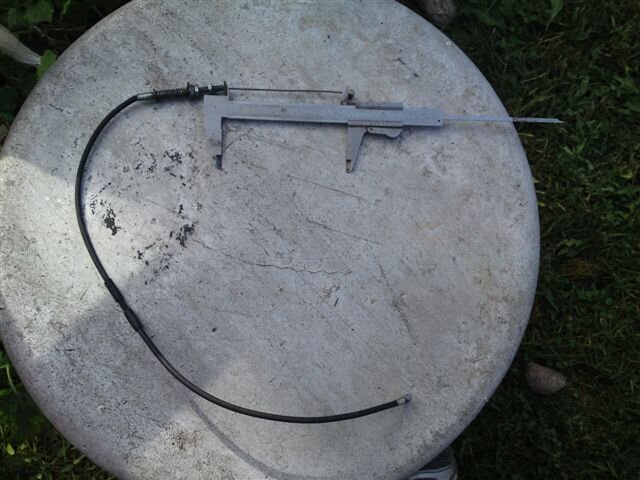

jutro ci zmierzę tą ze sprężynką

wielkie dzieki , jesli masz taka to moze sprzedasz :):):):) jeszcze raz wielkie dzieki za miare , tylko zierz razem za tymi barylkami co so po koncach , pozdrawiam i milego wieczoru zycze :)

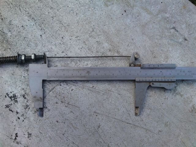

Proszę! Zmierzyłem trochę po swojemu ale taki sposób najdokładniej odda wymiar (bez sprężyny koniec z ciągnięty do pancerza) wymiar widać na foto.3
[ Dodano: Sob Paź 16, 2010 1:19 pm ]
zakończenia linek masz na wzór swoje stare więc jak robią linki to coś dobiorą jak będzie ciut mniejszy przekrój walca to nie przeszkadza ale długość musi być ta sama! jak będą mieli tylko dłuższe walce to też weź to sobie papierkiem pod wymiar dotrzesz!

wielkie dzieki , dobry sposób na pomiar :):):) z tego co widze to jest 112minimetrów , jeszcze raz wielkie dzieki , ta firma co dorabia linki specjalizuje sie w tym wiec mysle ze nie bedzie problemu :):):) pozdrawiam , dam znac ile taka przyjemnosc kosztuje , jeszcze raz wielkie dzieki :)
