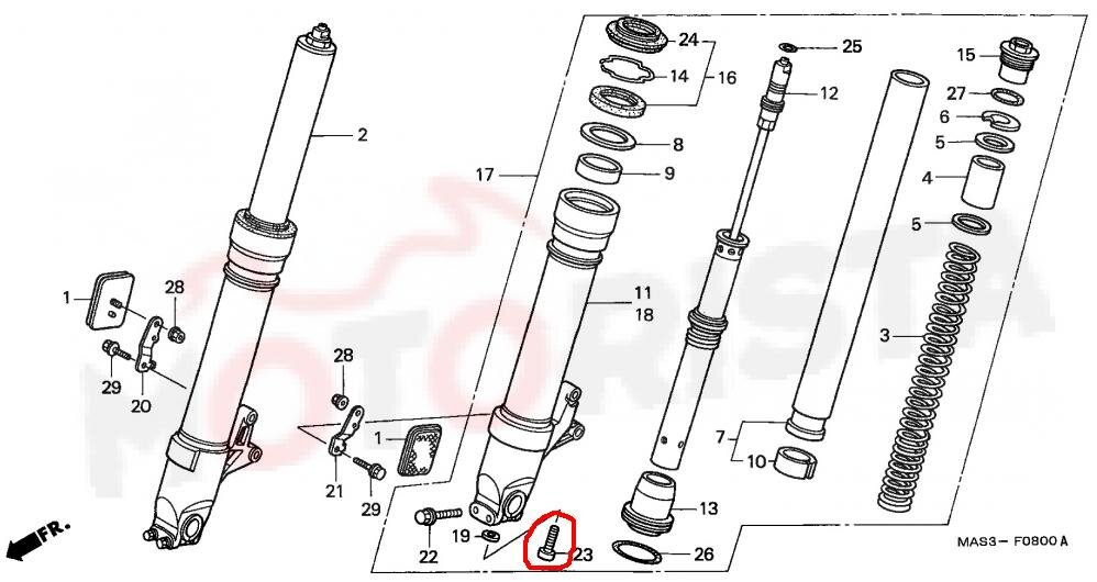

Nigdy w fajerze nie ruszałem tej sruby, a wiem że w niektorych moto lubi popsuć humor.
Da rade bez pneumata ?, defie sie że bedzie sie kreciła razem z wewentrzymi elementami lagi.
wrzucam plika zeby nie bylo zgadywania o co chodzi.
Dolna śruba od lagi

witam, mam podobny problem w 929. podczas próby zmiany uszczelniaczy poluzowałem śruby dolne amortyzatora które trzymaja cały środek. problem w tym ze nie chce sie ta śruba wykręcic ani wkręcić. tak jakby w tym tłoku wewnętrznym znajdowala sie nakrętka która nie jest przymocowana do niczego i kręci sie razem ze śruba. nie raz rozbierałem amory i nie bylo takiego problemu nigdy:/

U mnie poszło bez problemu. Sruby te wykwykreciłem imbusem bez uzycia pneumata, pozniej rowniez bez problemu dokreciłem je momentem podanym w serisówce - rowniez samym imbusem bez pneumata, tylko z uzyciem klucza dynamometrycznego. W takich przypadkach jak twoj czasami pomaga scisniecie lagi. Skombinuj sobie kogos do pomocy , jeden niech scisnie lagi i drugi proboje krecic. A jesli nie da rady to tylko pneuamt pozostaje.
