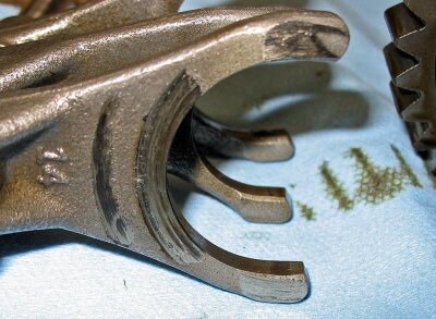

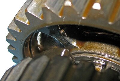

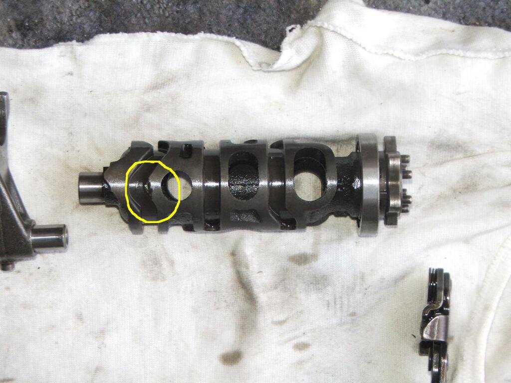

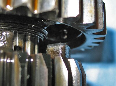

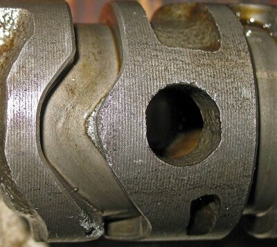

Czy ktoś może mi podesłać wygląd uszkodzonej skrzyni, w której wyskakiwał 2-gi bieg? Mam kupić skrzynię na odległość, za daleko jest żeby jechać oglądnąć. Nawet nie wiem na co zwracać uwagę. O ile wodziki i ośkę po której chodzą można pomierzyć i wiadomo czy są zużyte, o tyle zębatki nie wiem czy z uszkodzoną dwójką wyglądają tak samo jak sprawne (tylko są równomiernie zużyte i na oko tego ni widać), czy są jakieś widoczne uszkodzenia i jeśli tak to jakie.

woojtas
Posty: 72
Rejestracja: 30 grudnia 2008, 05:04
Lokalizacja: sroda wlk
Post autor: woojtas »
foty
f
f
ryjek
Posty: 63
Rejestracja: 05 marca 2010, 01:53
Motocykl: cbr929
Lokalizacja: Kraków
Post autor: ryjek »
będe się brał jakoś za skrzynie w 954 to zrobie fotki :-)
tak w ogóle to kumplowi wypada czwórka więc może by się dało jedną na spółkę kupić, albo odkupić od ciebie tryba od 4 + ten drugi (tylko jeszcze nie wiem który).
woojtas
Posty: 72
f
foty
[ Dodano: Wto Kwi 20, 2010 7:27 pm ]
fotyy
[ Dodano: Wto Kwi 20, 2010 7:28 pm ]
fot
[ Dodano: Wto Kwi 20, 2010 7:30 pm ]
fff
[ Dodano: Wto Kwi 20, 2010 7:33 pm ]
fffff
[ Dodano: Wto Kwi 20, 2010 7:36 pm ]
fffffff
foty
foty

woojtas, dzięki za zdjęcia uszkodzeń :ooo: , wiele mi to wyjaśnia na co zwracać uwagę przy kupowaniu.
