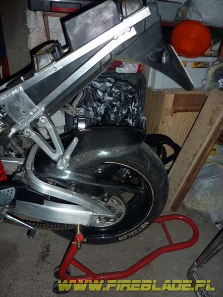

Witam,
Ostatnio wymieniałem tylni stelaż, wyciągałem silnik , wszystko poskładałem i tu zdziwienie - stelaż wisi ze 20cm wyżej niż powinien !!! dodam że w zawieszeniu nic nie grzebałem.
Jeżeli ktoś wie o co chodzi to proszę o pomoc bo przy tej pogodzie długo bez motocykla nie wytrzymam.
Pozdrawiam
o co tu biega ???

zrobiłeś taka fotke ze mamy sie domyśleć co jest z lewej strony... :brawo:

lewa czy prawa - nie ma się co domyślać jak będziesz wiedział to wtedy napisz

A ten stelaz nie jest tak przypadkiem z sc28? Bo na to wygląda.

moze bys tak zrobil zdjecie calego motoru po dlugosci ;)

Może żle tylny amortyzator przykręciłeś? Niestety po takim zdjęciu ciężko coś wywnioskować.

zrobię inną fotkę a stelaż jest od sc33 i amorka też nie ruszałem

Czy ten stelaż który założyłeś jest oryginalny czy jakiś modzony?

Temat zakończony.
Stelaż miał być od sc33 jednak gościu od którego kupowałem przesłał mi stelaż od sc28 z 95r
nie pozostało nic innego jak odesłać go z powrotem .
Dzięki za pomoc, pozdro.
