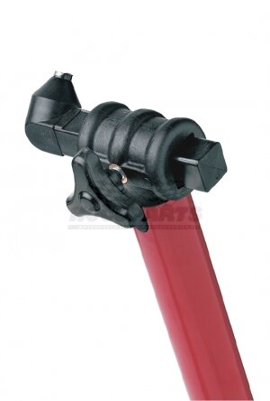

Tylny stojak pod wahacz sobie zrobiłem, jednak nie bardzo wiem, jak zrobić na przód, tak żeby można było koło z ośką wyjąć. Nie chodzi mi o kształt stojaka tylko o samą część, która styka się z widelcem i w którym miejscu oczywiście. Czy ktoś stosuje takowy i mógłby podpowiedzieć? A już marzeniem moim byłoby, gdyby ktoś fotki wrzucił. :)

W ladze (na spodzie) masz otwór. Ja mam taki stojak, który posiada bolce wchodzące w te otwory od spodu lagi. Jak znajdę jutro chwilę to zrobię foty. Aaa zresztą od czego jest google :D Proszę foty:

Ale czy ten sam bolec jest obrotowy? Pytam, bo przecież jak podkładasz stojak to musisz pod innym kątem przyłożyć.

Nie jest. Podkładasz stojak - wtedy bolec jest pod kątem np 60 stopni. Jak zaczynasz unosić motocykl za widelce do góry to wtedy ten bolec jest równolegle do widelca i bolec siedzi sztywno w widelcu.

Jeszcze jedno pytanko. Czy ten bolec jest oblany jakąś gumą, kauczukiem? Czy to czysty metal? Zastanawia mnie to, czy nie zniszczy się ten otwór w ladze? :)

Jak na zdjęciu. Sam ten czubek (srebrne) to czysty metal. Reszta oblana jest plastikiem (Czarne).
