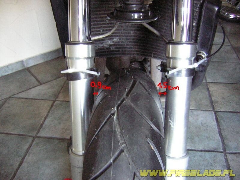

Witam mam pytanko. Ostatnio po wymianie opon zauważyłem iż patrząc na moto od przodu widzę różnicę w odleglosci od opony do widełki przedniego zawieszenia. I tak z lewj strony odległośc ta wynosi 0,9 cm a z prawej strony 1,5 cm. Tak jak na foto:
[ Dodano: Nie Lip 26, 2009 10:25 pm ]
co może być tego przyczyną? Tak ma być czy czegoś brakuje? Na kole nie ma luzu łożyska wydają sie wporządku.

ale masz fajną opone ;D

witaj , jak rozbierałeś koło to były tam przy łożyskach dwie tulejki dystansowe, jedna po jednej stronie, druga po drugiej, one mają rożne grubości, być może zamieniłeś je miejscami i taki jest efekt. Sprawdź czy tarcza mocno nie ociera w zacisku hamulcowym, jeśli tak to spróbuj zamienić te tulejki

Tomas pisze:witaj , jak rozbierałeś koło to były tam przy łożyskach dwie tulejki dystansowe, jedna po jednej stronie, druga po drugiej, one mają rożne grubości, być może zamieniłeś je miejscami i taki jest efekt. Sprawdź czy tarcza mocno nie ociera w zacisku hamulcowym, jeśli tak to spróbuj zamienić te tulejki
Rozumiem być może w serwisie jak zmieniano opony to mechanik załozył na odwrót sprawdzę to. hihi:

hmm, różne rzeczy się zdarzają, a tarcza nie jest przyblokowane na zacisku hamulcowym, sprawdź to czy koło lekko się kręci

Faktycznie z jednej strony zacisk lekko trzyma (z tej gdzie przerwa jest większa). Zauważyłem jeszcze jedno mianowicie po wymianie tylnich klocków cały zacisk ma niewielki luz. Nie da sie go przykręcić tak aby był na sztywno. Wcześniej był przukręcony i nie bylo czegos takiego, poskładałem go tak jak był w ten sam sposób jednak jest troche luźny. Co jest nie tak? U was też tylni zacisk jest nieruchomy czy ma lekki luz?
