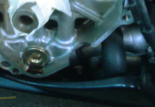

rafq28 a jestes pewien, że ten wyciek masz z uszczelki a nie ze spawu?
Kiedys miałem podobny problem, próby z grubym papierem , silikony różnego rodzaju, już mnie CENZURA strzelał bo ciągle ten olej kapał po kropelce a problem był właśnie w pękniętej spoinie prawie przy samym dekielku. Koles nie oczyścił dokładnie przed spawaniem z oleju i pospawał kaszalota zamiast spoiny. Pewnie przy dokręcaniu śruby pekła spoinka i oooooo. Sprawdź to najpierw.

ok w weekend to rozbiore i sprawdze moim zdaniem powiedzieli mi ze to robia na jakis locktite i ze to bedzie schlo ok 24 (bylem w srode wieczorem u nich) na drugi dzien ok poludnia dzwonia ze juz mozna moto zabierac wiec minelo jakies 12 h i tu podejrzewam ze nie zlapalo to porzadnie a juz odpalili silnik i penie cos lekko puscilo...ale ok sprawdze ten spaw najpierw
dzieki za info

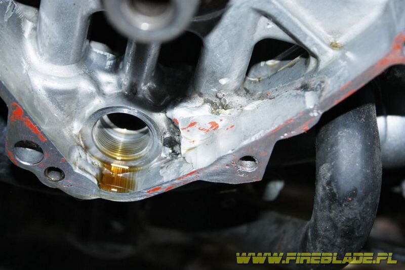

ciezka sprawa ale da sie to naprawic
niestety mialem podobną krakśę , dekiel alternatora poszedł w strzępy.
Moge ci tylko powiedeic ze rozwalil mi sie blok - odlamały się jakeis 3 centymetry i cale mocowanie jednej śruby.
Na szczęście wszystko udało się naprawić.
Tak dla szczegółów to naprawiaj w dobrych zakładach bo ja np próbowałem spawania w podrzędnym zakładzie gdzie spawają aluminium ale niestety cekło jak z kranu, następnie pojechałem do specjalistycznego zakładu ( wojskowe zakłady lotnicze w bydgoszczy) zaplacilem za spawanie 200 zl i zrobili wszystko profesionalnie nawet nei wymątowując silnika z motocykla.
Dodatkowo uszczelniłem spaw klejem do metalu ( zimne spawanie - mozna dostać w castoramie ). obrobiłem papierem sciernym, załozylem orginalną uszczelkę z silikonem do silników. No i silnik całkowicie suchy nawet po jezdzie.
Polecam podobny sposób naprawy, wazne jest uszczelnienie klejem do metalu zimne spawanie bo kazdy nowmalny spaw będzie puszczal olej... no chyab ze wymontujesz część i pojedziesz do spawania profesionalnego.
Pamiętaj ze nikt ci nie pospawa idealnie dopuki części nie wymontujesz ( z blokiem jest duzo roboty ) bo część trzeba rozgrzać do chyba 400 stopni zeby się dobrze wszystko zespawało a jak część będzie połączona z innymi częściami to iniestety ale ceiplo będize uciekać i spaw będzie kiepski.
załączam zdjęcie przed i po naprawie
