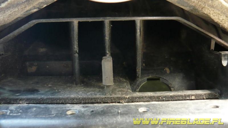

wczoraj zrobiłem ten mod, dzisiaj polatałem i faktycznie moto lepiej się zbiera :) nie ma dziury na niskich obrotach. wywaliłem klapkę i to coś co jest przykręcane od góry (to coś jakby dociska klapkę) bo to też blokowało trochę powietrze (po bokach są dwa kanaliki skierowane do góry). po zdjęciu tego wszystkiego powietrze ma prostą drogę do filtrów :)

najlepiej wywalić to całkiem i wstawić nowy kanał dolotowy bez żadnych "użebrowań" żeby powietrze mogło swobodnie dolecieć do filtrów. w linkach powyżej widać o co chodzi. jesli ci się nie chce zmieniać tego kanału to polecam wywalić klapkę i tą górną część którą się przykręca. jak będziesz demontować klapkę to zaczaisz o co chodzi. ja mam tak właśnie zrobione, a przewód od podciśnienia oczywiście zaślepiony.

jest trochę głośniejszy, tzn. bardziej słychać jak zasysa powietrze. nie wiem czy tylko o to chodziło żółtkom jak wymyślali tą klapkę ale jak narazie to tylko to zauważyłem.
tak wygląda to u mnie:
