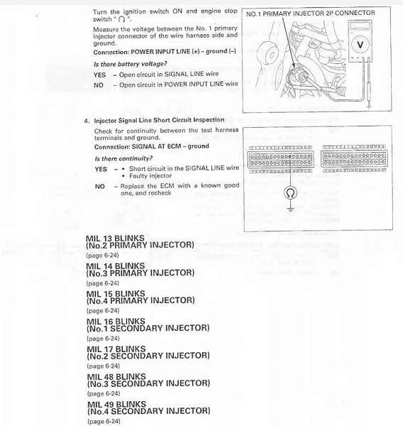

mam problem z moją 1000rr mianowicie pod odpaleniu motocykla silnik chodzi przez 1-2sekundy i gaśnie jakby coś odcinało zapłon, po zgaśnięciu wywala fi jedno długie mrugnięcie i cztery krótkie czyli błąd 14? zauważyłem że mam pękniętą jedną z linek gazu tą zamykającą - zamówiłem już nową lecz nie wiem czy ma to coś wspólnego z usterką. proszę o pomoc Marcin

Jeżeli odczytałeś błąd patrzyłeś do serwisówki co to jest ?? http://www.fireblade.pl/down_serwisowki.php

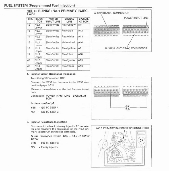

No. 3 PRIMARY INJECTOR, patrzyłem w serwisówce ale zabardzo nie rozumiem o co chodzi :/

z tego co zauważyłem jest to wtrysk nr 3 w dolnej listwie. Po wypięciu kostki z tego wtryskiwacza moto zachowuje się nadal tak samo czyli odpala, gaśnie, bład nr14. W przypadku wypięcia wtyczek z innych wtryskiwaczy moto zachowuje się poprawnie czyli nie załącza się pompka paliwa i nieda się odpalić. Może ktoś ma jakiś pomysł - uszkodzony komputer? a może wiązka?

skuti_rs pisze:z tego co zauważyłem jest to wtrysk nr 3 w dolnej listwie. Po wypięciu kostki z tego wtryskiwacza moto zachowuje się nadal tak samo czyli odpala, gaśnie, bład nr14. W przypadku wypięcia wtyczek z innych wtryskiwaczy moto zachowuje się poprawnie czyli nie załącza się pompka paliwa i nieda się odpalić. Może ktoś ma jakiś pomysł - uszkodzony komputer? a może wiązka?
A patrzyłeś do manualna ?? Listwę sprawdzałeś czy leja równo itp ??
