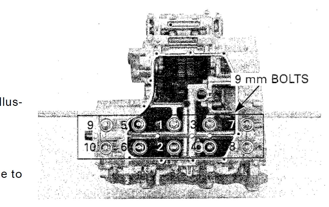

z tego co patrze to chyba nie obejdzie sie bez rozpołowienia silnika bo chyba po zdjeciu miski nie dasz rady odkręcić stopek korbowodów
sam zobacz ale słabo widac a ja osobiscie nigdy nie rozbierałem silnika 954

Nie rozkręcisz stopek korbowodowych bez rozpoławiania.A inna sprawa,po co chcesz wyjąć tłoki ? myślisz że założysz nowe pierscienie i to będzie jeździć ? Ja Ci proponuję szukać innego silnika, mogę się założyć że po zdjęciu głowicy już tłoków nie będziesz chciał wyciągać ...jak wali ci z odmy to nie będzie czego tam reanimować , zrób próbę olejową i wszystko będziesz miał jasne .
