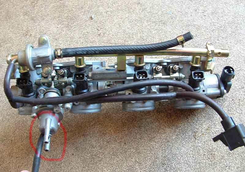

Jeżeli takie objawy masz tylko na ssaniu to problem tkwi prawdopodobnie w IDLE WAX UNIT - zerknij w manuala gdzie to jest :) Jest to taki sterownik obrotów biegu jałowego na ssaniu. Umieszczone masz to przy wtryskach. Przeważnie objaw jest taki że moto po odpaleniu chwile chodzi normalnie, potem wchodzi na ok 4,5k RPM i po złapaniu temp wraca do normalności.
